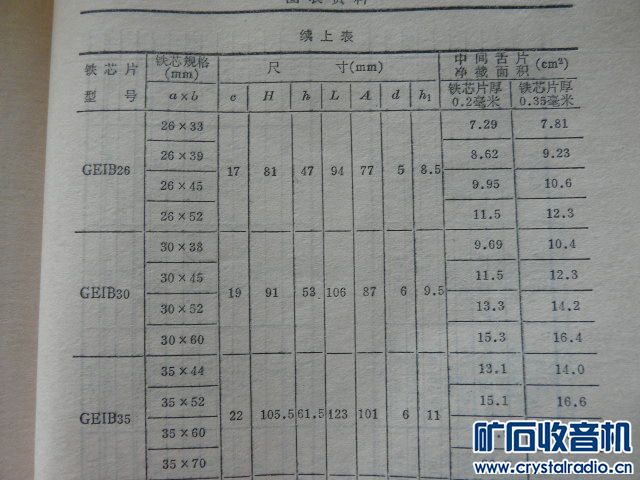

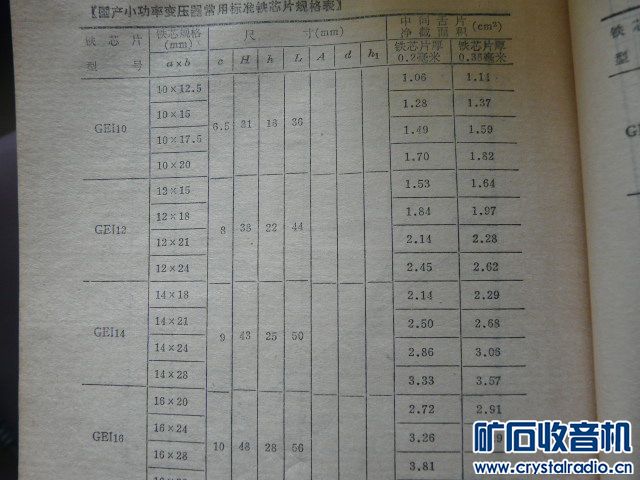

已知初级功率80VA,Bm9000高斯,S'c为9.16平方厘米,参考《青年无线电实用手册》【国产小功率变压器常用标准铁芯片规格表】
选择DEIB26硅钢片,表中给出4种规格供参考,分别是26X33,26x39,26X45和22X52(之所以给出4种规格是为了减少绕制变压器所需框架及胎具规格),一般建议在1:1.5左右选择(比例小容积系数低造成浪费,比例大可能绕不下),可选择叠厚3.9厘米,其标称截面积10.14平方厘米,0.35mm的硅钢片实际截面积Sc为9.23平方厘米(9.23/10.14=0.91与0.9接近),可以满足要求。下一步根据Sc计算每伏匝数N/E。

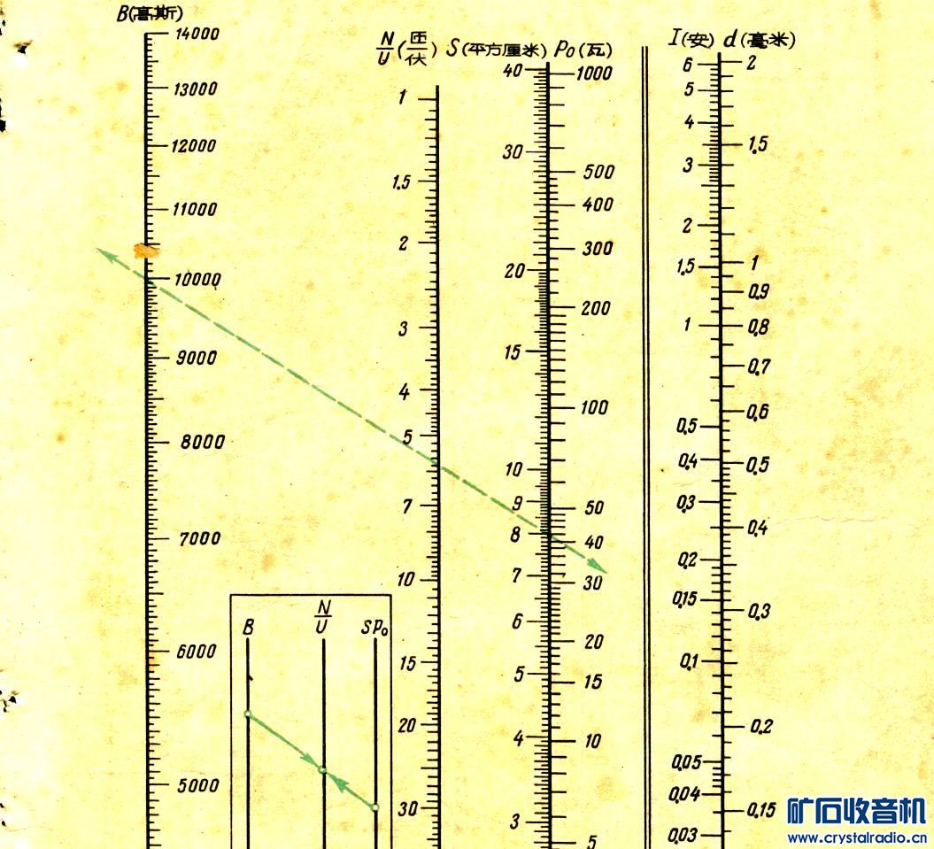

附:常见的电源变压器设计诺莫图与简易公式原理是相同的,如下图,与《青年无线电实用手册》中的图一样),根据铁芯截面积与功率的关系,可以推算出其磁通密度预设在9000~10000高斯,(K为1.225左右)其线径电流密度为2A/平方毫米。
