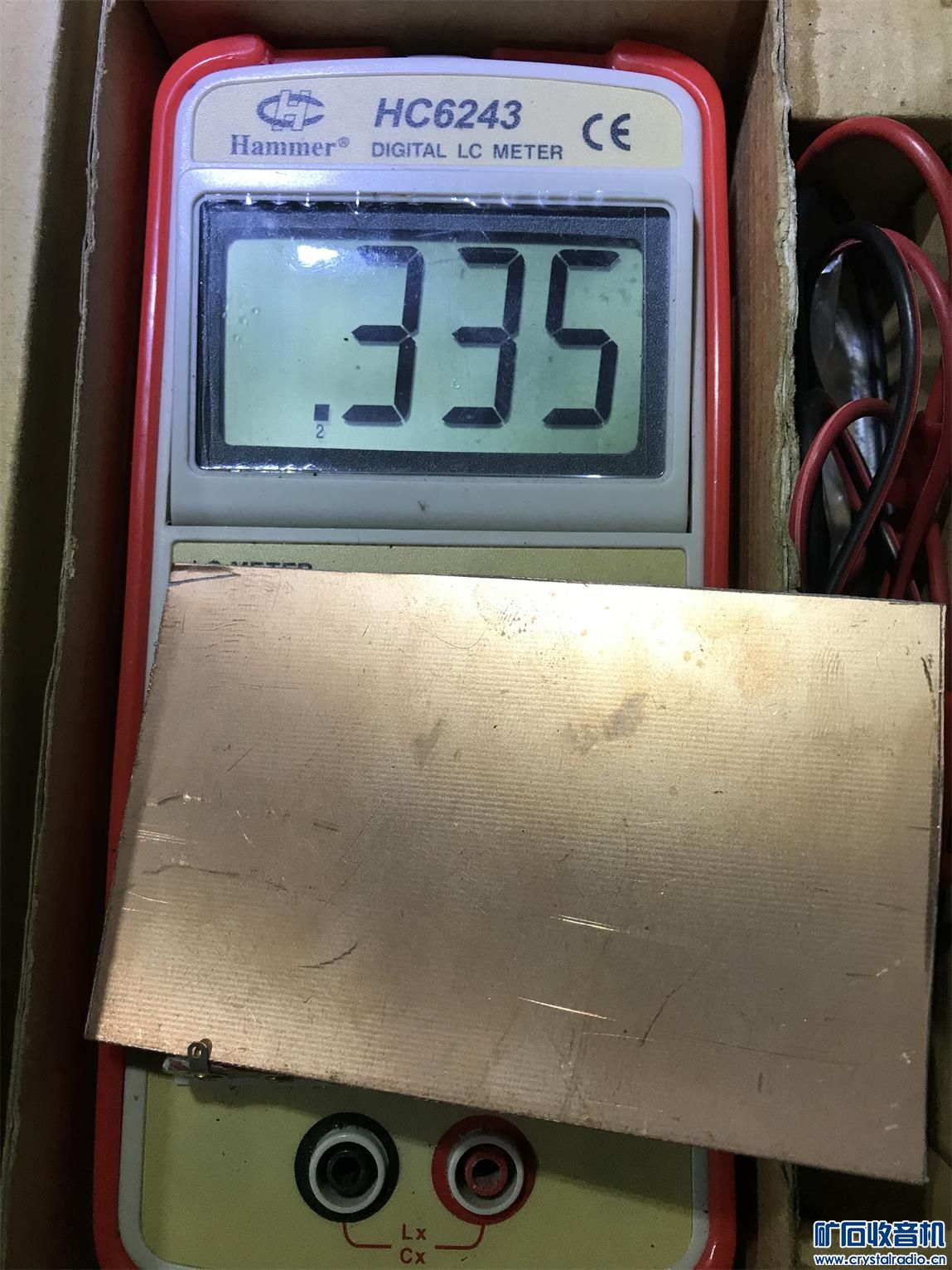

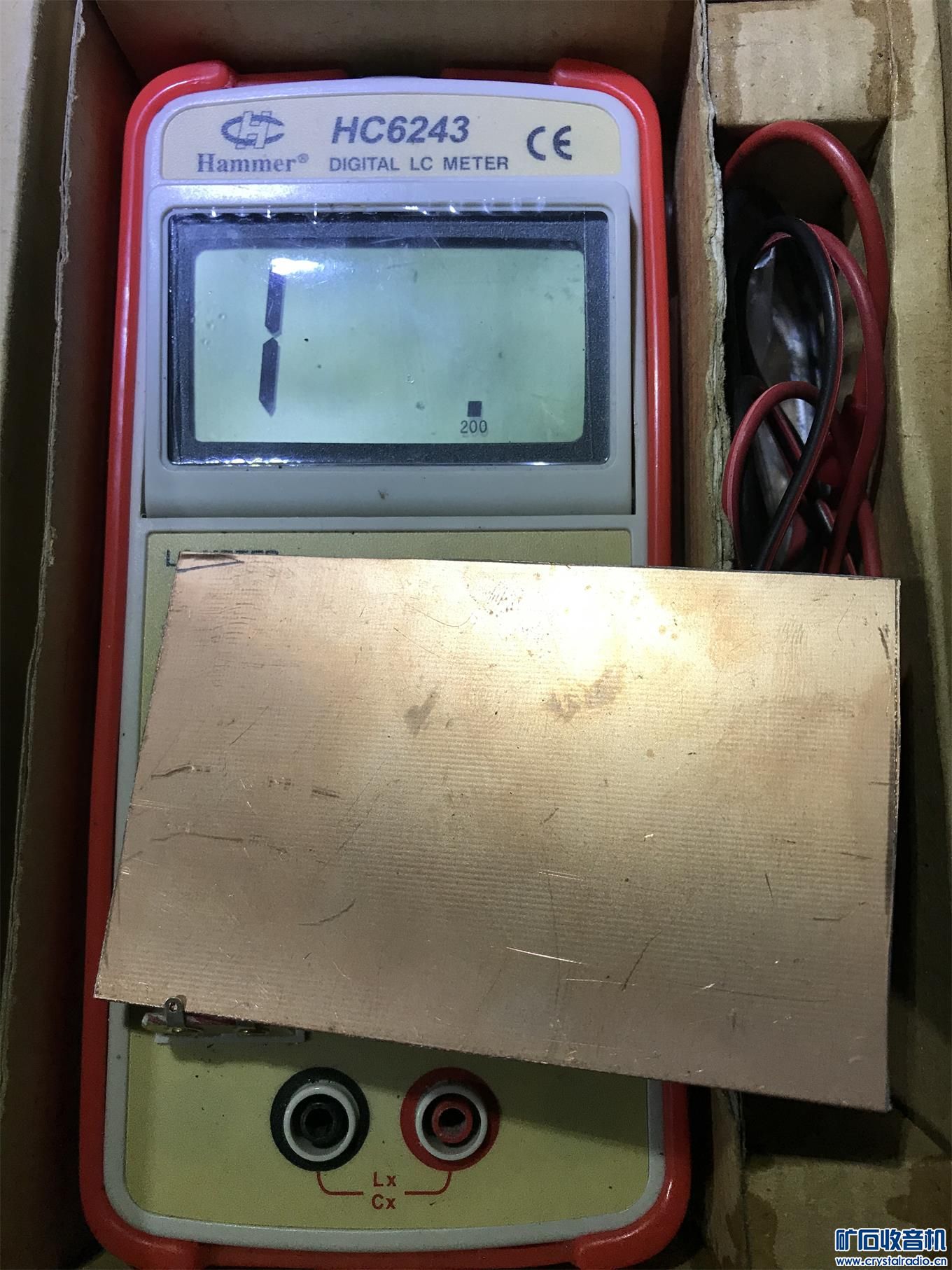

搭棚/双面印制板的效果,前者效果应该最好上图看测试的双面敷同板70x100的电容高频电路1-5P电容耦合是.....?
200P D档
200P D档
超过200P啦
超过200P啦
再换档
再换档
是这个容量啦
是这个容量啦

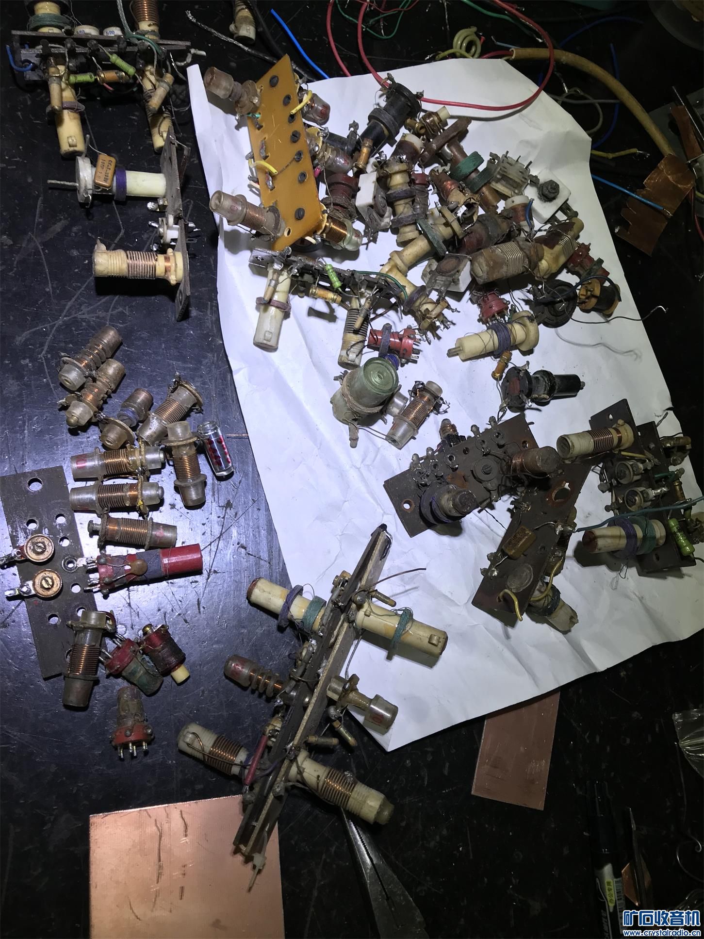

没有多想这些,只想参考一下.中频(中周)这个神秘不存在,关键是废物利用简单化,同样的制作3个做一/二/三中放,鉴频参考其他做法了.
太多了,拆着玩吧
太多了,拆着玩吧
