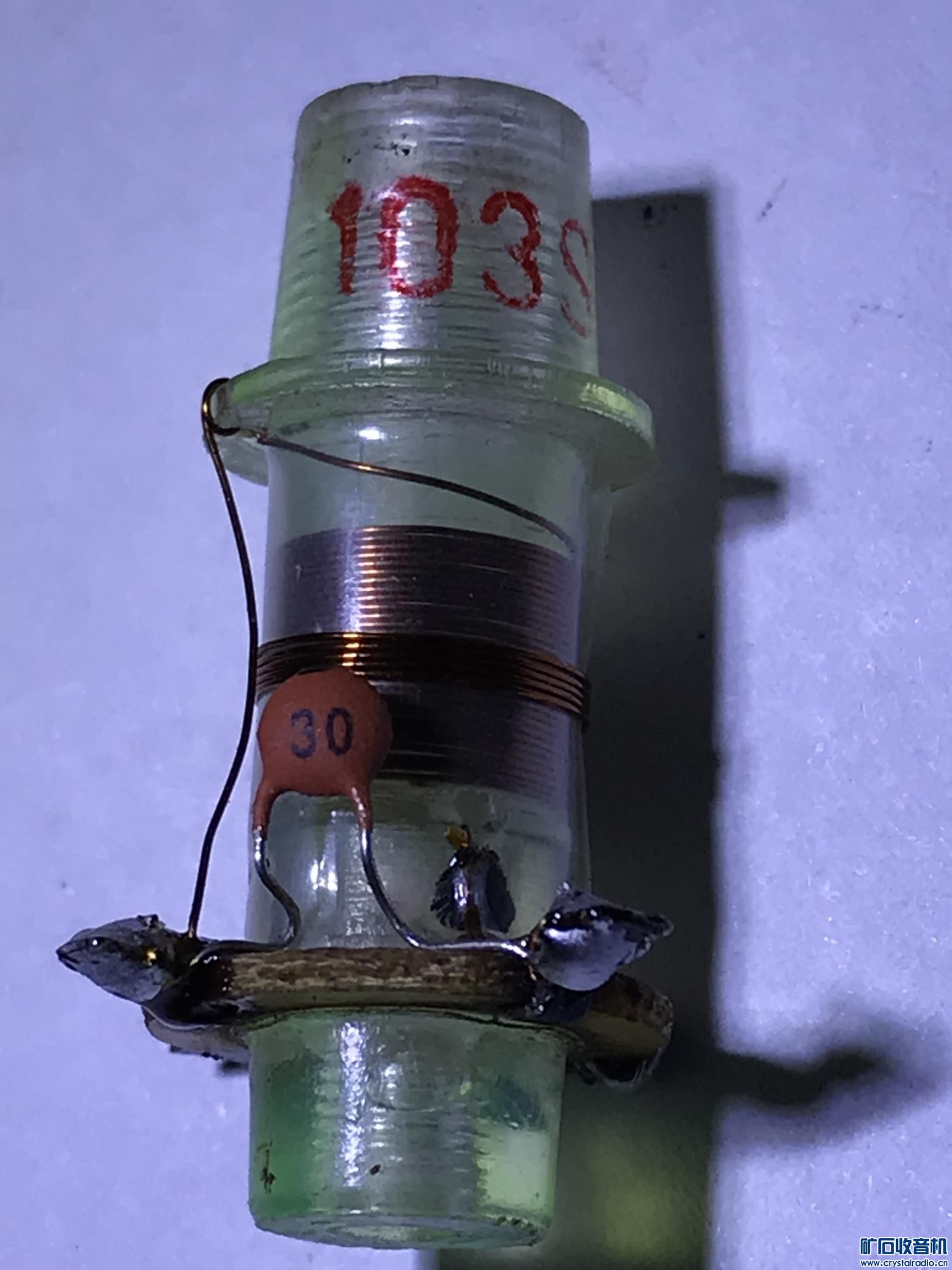

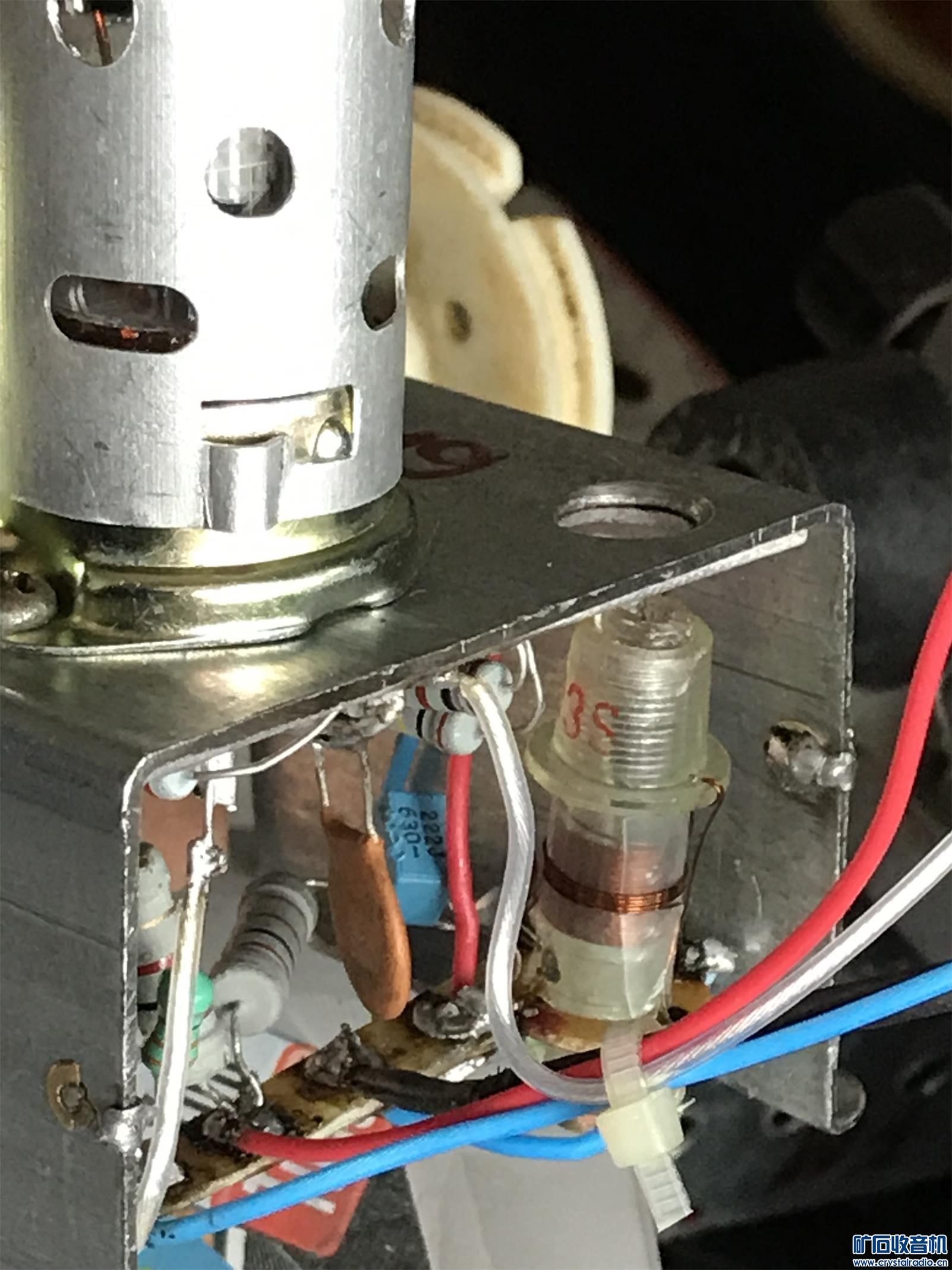

业余爱好制作高频类元件是很费神的事,在胆调频收音机制作中,各位大师也研制不少中频变压器(中周),本人参考美机的高频头中频线圈,利用手里电子管收音机的短波线圈/磁芯/骨架制作了中频输出变压器.方法很简单的:材料取短波常见的103A/S就可以,把原线圈拆除只要骨架/磁芯,骨架上原有线槽要用小平锉处理一下,方便制作时绕线整齐,处理后的骨架直径约8mm,用高强度漆包线直径0.23--0.27mm平绕约30匝为初级并接30p电容,再用袋装米塑料口袋厚约0.5的卷一圈半做绝缘,再外线圈中间处绕5—7匝,2个线圈头的头尾/方向一致,引出做好记号就完成了.调试很方便的只有一个磁芯,经试验效果很好,通过这次制作解决了胆高频头上背的筒型中周/占位置问题,使高频头体积小多了.解决了中周制作难的苦衷,希望这个贴子对胆调频的爱好者有参考帮助.已经上机优酷视频可看.
就是右下角线圈参考的
就是右下角线圈参考的
中频输出
中频输出
机上图
机上图

发表于 2019-4-3 19:55:46 来自手机 | 显示全部楼层
好像很多高频头里面的第一中周只有一个线圈谐振
 楼主| 发表于 2019-4-3 19:57:18 | 显示全部楼层
的确是大师啊
 楼主| 发表于 2019-4-4 07:10:55 | 显示全部楼层
线圈实物图
图

中频线圈很好做了,连做二个.再做二个线圈那高频头把二个电视机的中周换下来做鉴频用.
发表于 2019-4-5 23:59:41 | 显示全部楼层
这种次级线圈绕在初级上单调谐架构的中周曾经在DIY大赛看见过网名叫不知道啊老师傅制作6N3高频头没能力测试 一直怀疑可行性现在终于看到有成功的中周制作了 谢谢楼主分享 改天试制

再请教一下楼主 是单磁芯对吗?手机看图太小真 有点像正交鉴频的绕制
 楼主| 发表于 2019-4-6 00:13:07 | 显示全部楼层
夕阳看胆 发表于 2019-4-5 23:59
这种次级线圈绕在初级上单调谐架构的中周曾经在DIY大赛看见过网名叫不知道啊老师傅制作6N3高频头没能力测试 ...
我一共做了4个,上下磁芯的,有二个.说到单/双磁芯一事,双磁芯的次级基本没有反应,单磁芯的这个很好调整,这样说吧,单磁芯二个高频头通电就出声音了,做好就还没有调整很高灵敏度,线圈磁芯只调整音量大/不失真就OK,频率覆盖调震荡的3/10P 就搞定.很容易成功的,
