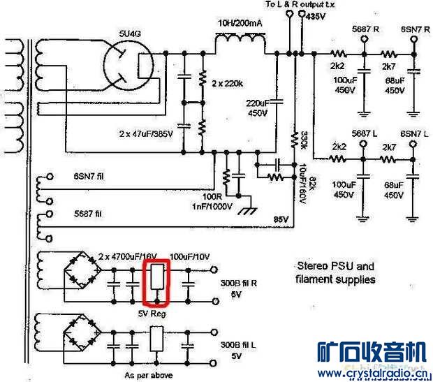

    jupeter 老师,听你这样说,我有请问能给个电路图吗(6N8P管SRPP接法)?最好是像上次给我的 6n9p+6p9p推300B的电路图一样,标明了工作点的,那样我学习做和调试的时候心里更有底一些。先在这里谢谢老师了!

现成的有一个名机线路图,就不用重新计算了。其中6SN7=6N8P,5687换成6N8P后,阴极电阻820欧都换成2.2K即可,确保下管屏极电压约等于供电电压的一半。阴极电压在8V上下,略有偏差问题不大。

    jupeter 老师,谢谢你给的图,这个电路图是二级都由 6N8P 推,好的,我在装的过程中有什么不懂的地方再向你请教。谢谢指教!
