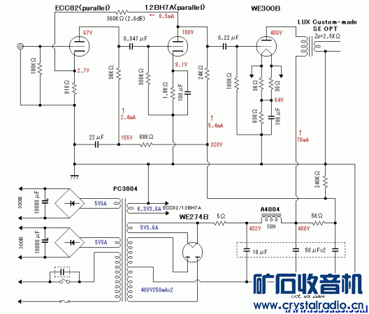

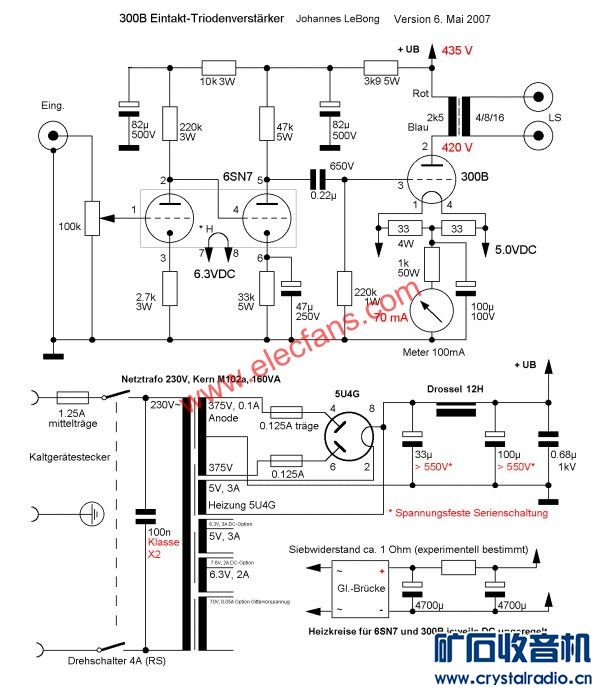

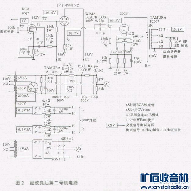

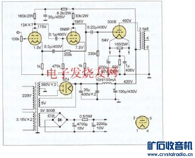

   本人手头有多只 6N9P ,6N8P 管,想装一台 1/2  6N9P 推 6N8P 再推300B 单端机,输出变压器用 96*45mm铁芯3.5千欧,不知推动级 6N8P 采用并管好,还是 SPPR 哪种更好?求哪位大侠给个电路图。本人在这儿先谢谢了!
300B的电路很多,6SL7GT(6N9P)电路最简洁:
不曾制作300B,网上找几个电路,自己核对吧。12AX7可用6N9P。12AU7,6SN7可用6N8P,这时装后需要略加调整下。
https://wenku.baidu.com/view/9157998c0242a8956bece4f5.html
发表于 2019-3-30 20:17:57 | 显示全部楼层
http://www.crystalradio.cn/forum ... =1664207&extra=
我修的 这台美国300B。就是6N9P一级 SRPP。 只要音源信号幅度够,就没问题。
