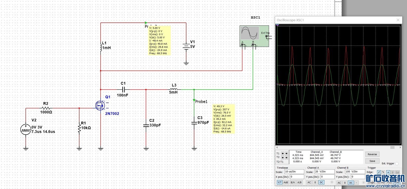

家里两个康巴丝的电波钟都不靠窗,从来没接收到半夜的对时信号,基本为每月手动窗台对时。于是便有了一个想法,MCU为低功耗自带RTC的MCU,半夜电波钟接收信号前MCU打开MOS开关供电esp8266接收网络授时码,ESP8266将MCU的时间校准,MCU在电波钟需要对时时控制DDS信号发生器和功放电路发射MCU自己编码的电波钟的授时信号完成对时。不知可否
发表于 2024-8-9 11:49:21 | 显示全部楼层
