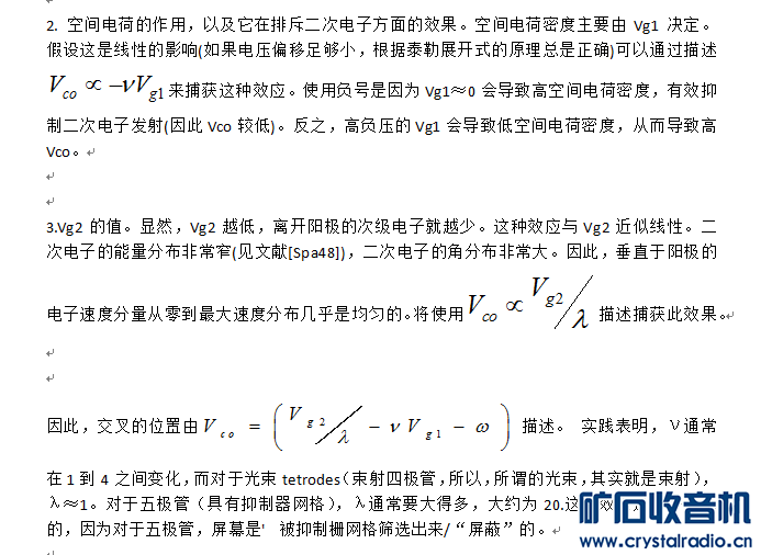

想翻译点东西,真不容易,就一小段,就折腾了一个小时。我看看这翻译,自己感觉都乱,还得润色,打磨。真费劲。这这是关于电子管理论建模的完整理论,而不是网上的那些模板。因为版权的问题,我也不敢乱发。但翻译过来大家学习下应该没啥问题。

这个是基于现象学的,而且不是讲怎么建模的,是把各种电子管对应的数学模型直接给出,没有统计学,没有没完没了的推导。

不只是发射理论的仿真,是包含各种管子模型的仿真理论,在第12章时讲些语法,还是15年的新版本。今天我发下第一章,可以看看。我先忙活去,消停了就发。

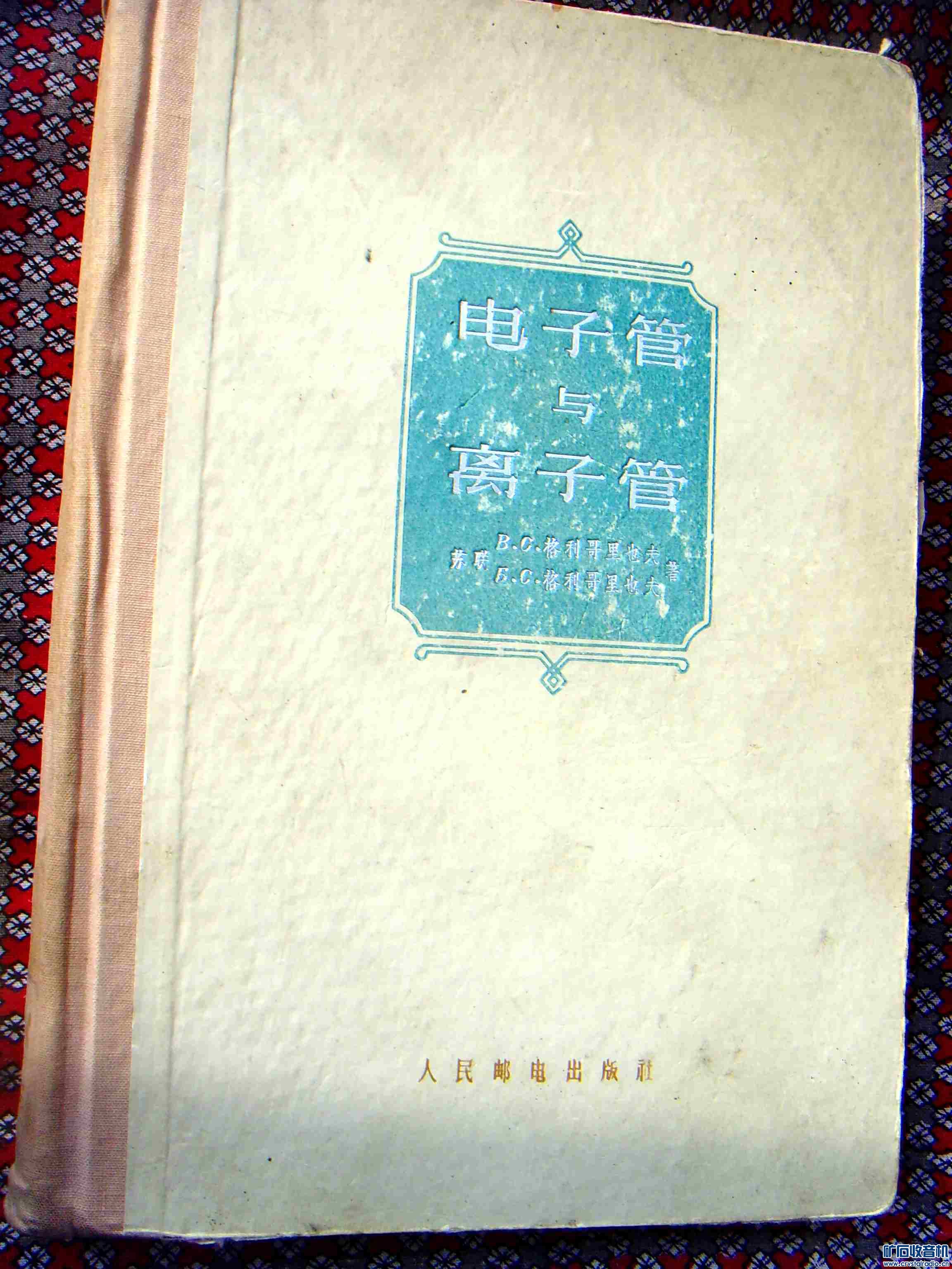

发表于 2019-3-30 09:19:12 | 显示全部楼层
翻译的确不易,尤其是专业翻译,要有雄厚的基础,海量的中外文词汇,还需标准的汉语水平,译出来准确不晦涩。
对于专业书籍,有欧美理论体系与苏联理论体系的分支。楼主可以参考这本书。

谢谢老兄,我现在翻译的是英文的,有些词语我是很糊涂,翻译的难免不对。本来基础就差,先尽力翻译出来,然后发上来大家挑错,我也没别的办法了。
