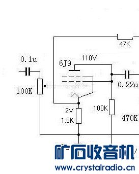

 楼主| 发表于 2019-3-26 18:33:23 | 显示全部楼层
daxian50 发表于 2019-3-26 10:05
感觉功率增益不够。6N2太吃力了,不如用6N1更好些。
谢谢指教!请问使用6J9 怎样?
发表于 2019-3-26 19:05:03 | 显示全部楼层
甲类功放是没有栅流的,前级是电压放大级,不需要功率推动,甲乙2与乙类放大前级是推动级,需要具有一定的功率。6N2是高放大因数双三极管,6N1是中放大因数双三极管。放大器要的是增益,在这里用6N2可以,不宜用6N1。
前级普遍采用三极管,与五极管对比其优点是噪声系数小,但相对增益低。五极管只要工作在合适的工作点,阻容元件及工艺合理,还是不错的。可以用6J1试试。
至于上面6J9接成三极管不如6N2好用。6j9五极管跨导高不宜用于常规五极管接法。
发表于 2019-3-26 19:17:00 | 显示全部楼层
探索abc 发表于 2019-3-26 18:33
谢谢指教!请问使用6J9 怎样?
这种多极管,最好不要接成三极管,除了管子输出线性好一点之外,其他参数都会降额太多。我要用会按照五极管方式使用。
 楼主| 发表于 2019-3-26 19:22:30 | 显示全部楼层
天风雪雨 发表于 2019-3-26 18:57
你才应该好好学学,甲1类、甲2类、甲乙1类、甲乙2类、乙类等等之间的区别以及电子管工作的基本原理才对
谢谢老师指教!请教 一只五极小功放管 接成三极管放大器,它属于哪类放大器?
发表于 2019-3-26 19:26:11 | 显示全部楼层
楼主出示的电路是甲类放大,是不需要功率推动的,不要误导别人.
 楼主| 发表于 2019-3-26 19:28:58 | 显示全部楼层
于海旺 发表于 2019-3-26 19:05
甲类功放是没有栅流的,前级是电压放大级,不需要功率推动,甲乙2与乙类放大前级是推动级,需要具有一定的 ...
谢谢于版指教!
