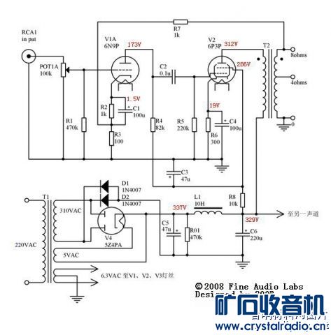

哪位做过 6N2推6P3P 单端功放(屛极工作电压在3~400V,阴极19V左右)单端 的吗?

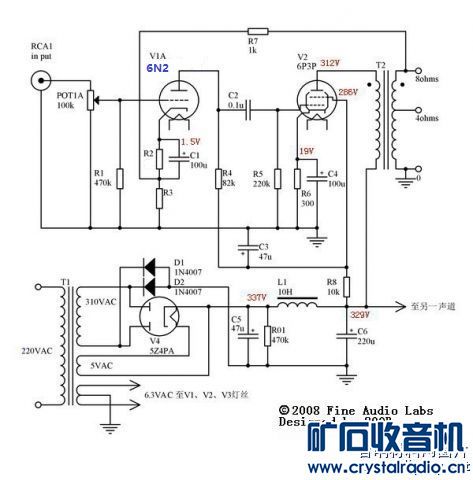

6P3P单端3.5K.jpg 网上的电路供参考

谢谢白版推荐的电路图!
请教白老师  6N2推6P3P(屛极工作电压300多V,阴极19V)单端,有大环负反馈的情况下,很吃力吗?

发表于 2019-3-26 10:31:40 | 显示全部楼层
你说的是电压增益或者电流增益,而功率放大末级,则需要有一定的推动功率,也就是要求推动级能有一定的输出功率。

6N2 6N9  6J8P*2各通道用一支 都是推6p3p比较良好的管。没什么压力。(简略就用6N2或6N9)
也就是说,用1只 6N2或6N9 推2只6P3P 单端没问题?
发表于 2019-3-26 10:57:20 | 显示全部楼层
是的,效果也不错的

没做过6P3P功放,缺经验。白版推荐的 6N9 推6P3P图是一很好的电路,感觉 6N2 和6N9 差不多,所以6N2推6P3P应该可行啊!

放心做吧,我帮朋友做的一台就是用6N2。

如你有6n9p最好用它,装后整体好看些,我有6n3 6n2 6n1 6n11许多, 6n9p早用完。现没,所以现一直考虑整体没动手。

您做的真好!您的6P3P 屛压约多高?阴压是多少?6N2输入最大信号电压多少?
