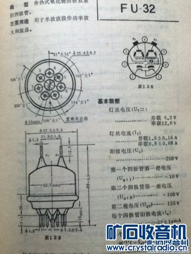

发表于 2019-4-30 20:20:56 | 显示全部楼层
请教一下,FU32管脚怎么识别?
发表于 2019-5-1 17:03:23 来自手机 | 显示全部楼层
fu29 fu19 fu32 fm30都一样
发表于 2019-5-1 17:59:22 | 显示全部楼层
谢谢!管脚的数法是不是把管脚正对自己,然后顺时针数?
发表于 2019-5-1 18:52:55 来自手机 | 显示全部楼层
是的,管子发过来
发表于 2019-5-1 18:53:42 来自手机 | 显示全部楼层
反过来,打成了发过来
