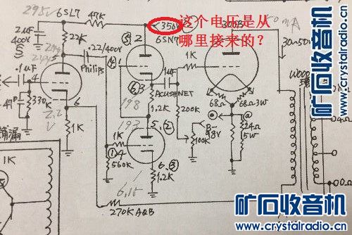

做单声道功放空了6N9双三极管影响。。的一半

请看看如何调整,原先玩晶体管调工作点是调电流
发表于 2019-3-27 08:12:36 | 显示全部楼层
这个电压是从电牛整流后再通过电阻调整到350接到此处
 楼主| 发表于 2019-3-27 10:53:11 | 显示全部楼层
看来电子管调整工作点比晶体管复杂。对各个节点的电压都有要求,真是牵一发动全身。可以这么认为吗:对于工作点,晶体管是调整电流,电子管既要考虑电流也要考虑电压。
发表于 2019-3-27 14:34:10 | 显示全部楼层
这里不需要你猜测,必须按原图摩改,不可乱来。

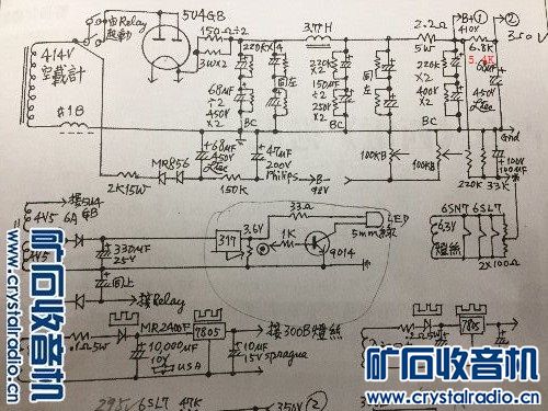

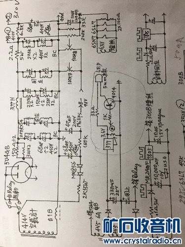

 楼主| 发表于 2019-3-27 18:55:30 来自手机 | 显示全部楼层
电源图来了,请老师看看。。

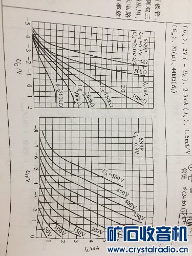

看了6N9P的右边的图,可不可以理解为:屏压250v,栅负压Ug-1.5v,屏流3.5mA就是它的最佳工作点呢?但这样似乎超过了手册中的屏流2.3mA的要求。这里应该怎么设置呢?
 楼主| 发表于 2019-3-27 19:17:01 来自手机 | 显示全部楼层
就是下面的这两个曲线图:
发表于 2019-3-27 19:23:39 | 显示全部楼层
wwm1208 发表于 2019-3-27 18:55
电源图来了,请老师看看。。
6.8K电阻改为5.4K
感觉你玩晶体管也不是很溜
具体原理很简单,计算静态电流,遵守欧姆定律。

谢谢老师指点,希望您可以讲一下怎么使用电子管的曲线图。
 楼主| 发表于 2019-3-28 07:24:35 来自手机 | 显示全部楼层
tzprm 发表于 2019-3-26 15:23
修改偏置电阻后的数值仅供参考,但你给出的线路图电源部分缺失,原线路47K降压电阻是连接到电源哪部分 ...
负反馈电阻调到50k左右声音很活波,高低频两端延伸明显
 楼主| 发表于 2019-3-28 07:31:44 来自手机 | 显示全部楼层
现在各电阻值是:阴极510,屏极22k2W,滤波电阻10k,电源板上的那个6.8k的由于拆开比较麻烦,暂时没有
 楼主| 发表于 2019-3-28 07:34:45 来自手机 | 显示全部楼层
动,现在阴极电压是2V,屏极240v

发表于 2019-3-28 09:43:38 | 显示全部楼层
看看6.8K降压后的电压是多少,太低了会影响6SN7正常工作。在6.8k的电阻应该换为4.5K或上并联一只13K电阻,之前的5.4K计算有误在此更正。 185334qj18mj0kjgbs7980.jpeg
还有退偶电容原来仅2微法,太小了,加大了没有?
