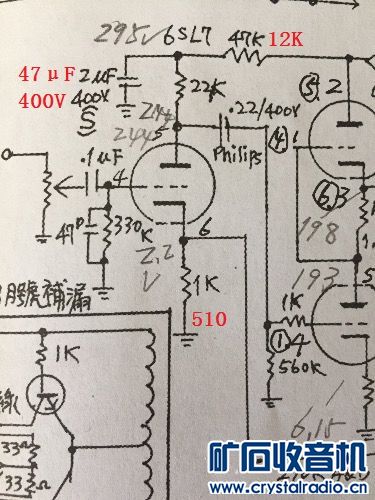

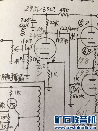

 楼主| 发表于 2019-3-26 14:43:56 来自手机 | 显示全部楼层
tzprm 发表于 2019-3-26 09:38
阴极电阻和屏极电阻(含前级降压电阻)减小一半。具体如何要看线路图。
请看图:,,----------
发表于 2019-3-26 15:23:55 | 显示全部楼层
wwm1208 发表于 2019-3-26 14:43
请看图:,,----------
修改偏置电阻后的数值仅供参考,但你给出的线路图电源部分缺失,原线路47K降压电阻是连接到电源哪部分还是未知。另外负反馈部分需要根据听感与否再作是否调整。

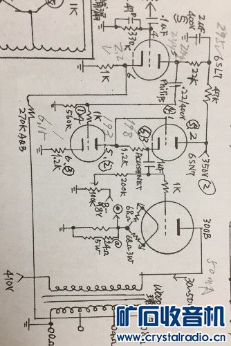

 楼主| 发表于 2019-3-26 22:24:46 来自手机 | 显示全部楼层
谢谢,怕全图太小您看不清楚,所以就拍了一个局部图,现在全图来了:
 楼主| 发表于 2019-3-26 22:27:47 来自手机 | 显示全部楼层
请看看如何调整,原先玩晶体管调工作点是调电流

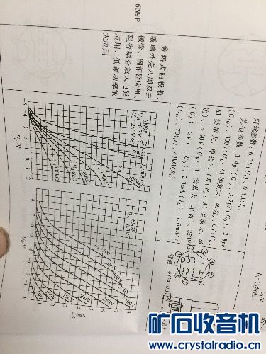

 楼主| 发表于 2019-3-26 22:39:00 来自手机 | 显示全部楼层
请看看这个图表,请教一下怎么解读呢?
发表于 2019-3-26 22:55:32 | 显示全部楼层
350V是从哪里接过来的?线路图是没有。两屏并联后前级6SJ7的电流增加一陪,如果350V是经过410V降压而来,那么这个降压电阻也需要相应调整。总之牵一发而动全身。
调整阴极电阻屏极电阻目的是并联后每屏静态电流不变,使两屏与原来单屏的状态一样,仅内阻降为原来单屏的一半。
