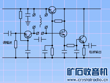

sgeli_sh 发表于 2019-3-21 12:45
用这个电路所引起的分布电容或电感不知道怎么处理?我想这个扫频仪的输出比较大,如果不定量要求不高的话 ...
三极管可以取9018,场效应管可以取BF998,这样电路所引入的分布电容就非常小,不会超过4P。
用输入、输出串电阻的方法也是可以的,但效果肯定比不上有源电路。
我这个电路存在的问题是,如果是高Q回路,谐振回路产生的电压很高,会超出输出动态范围。输入部分需要接一个衰减器,不能直接接信号源,除非信号源有衰减功能。

发表于 2019-3-21 15:56:52 | 显示全部楼层
这个电路还有一个玩法,把场应管改成有源检波电路,就可以用低频示波器来测试几十兆以上的谐振回路,如下图:
受示波器带宽、探头等性能的影响,示波器显示几十兆以上的波形比较吃力,可信度不高。
用高频调幅波配合场效应管有源检波电路,就可以转化为低频包络的测量,这样更可靠。
如果输入的是扫频信号而不是调幅信号,那么可以用示波器直接观察幅频曲线了。

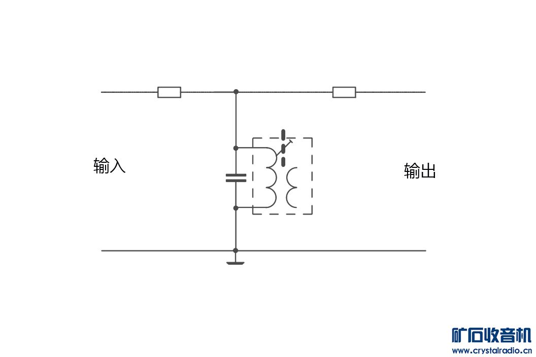

 楼主| 发表于 2019-3-22 11:28:47 | 显示全部楼层
peiguoqing 发表于 2019-3-20 15:37
您的中周是串联在输入和输出直接的一个并联回路,在谐振点处阻抗很大,所以,曲线就是倒着的,证明在谐 ...
谢谢指点!倒着的扫描图,是由于将中周串接在输出输入端口之间,成了衰减器。改成中周并接在信号中,扫描曲线就正过来了。
再次感谢!
