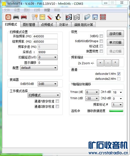

刚买的胜利4080电桥(能测Q)+玩具扫频仪(能看曲线),制作高质量中周有依据了。
补充内容 (2019-3-21 08:37):

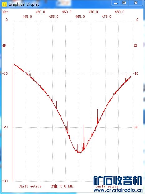

 楼主| 发表于 2019-3-20 14:22:59 | 显示全部楼层
曲线是倒着的
补充内容 (2019-3-21 14:03):
扫频曲线倒着的问题找着了,这是串联扫频的曲线。如果用并联扫频,曲线就是正着的。

请教:怎样把我这倒着的曲线设置成正的?谢谢!
发表于 2019-3-20 15:22:48 | 显示全部楼层
入手新设备又可以开始折腾了
发表于 2019-3-20 15:37:59 | 显示全部楼层
您的中周是串联在输入和输出直接的一个并联回路,在谐振点处阻抗很大,所以,曲线就是倒着的,证明在谐振点衰减了25db。

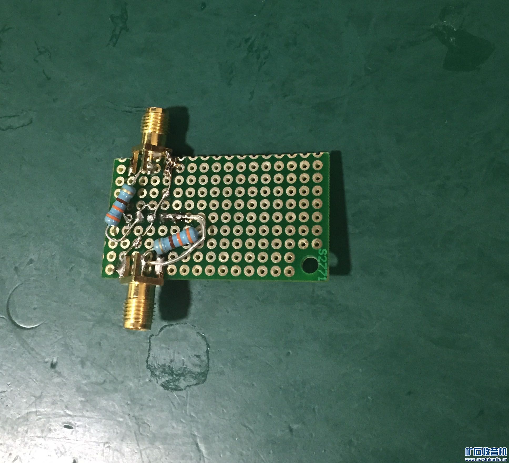

我测试455k和465k滤波器时输入、输出各串联了一个330欧姆电阻,测出的图像就像附图所示,没有设置过什么,只是软件用的是英文版的,这扫频仪我才开始用,还比较生疏。

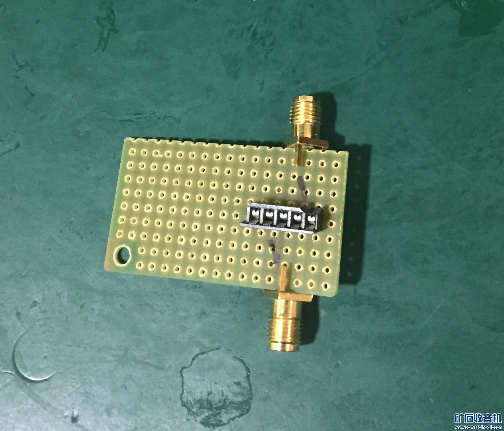

这是我做的测试用具
发表于 2019-3-21 07:15:40 来自手机 | 显示全部楼层
sgeli_sh 发表于 2019-3-20 21:39
这是我做的测试用具
应该串联280欧姆就对了,因为输入输出已经有50欧姆了。这是10.7mhz。455khz好像需要两边串联1500电阻。短接接插件,扫出的是0dbm无损好基线。插入滤波器,顶端与此线的差就是滤波器的损耗db
