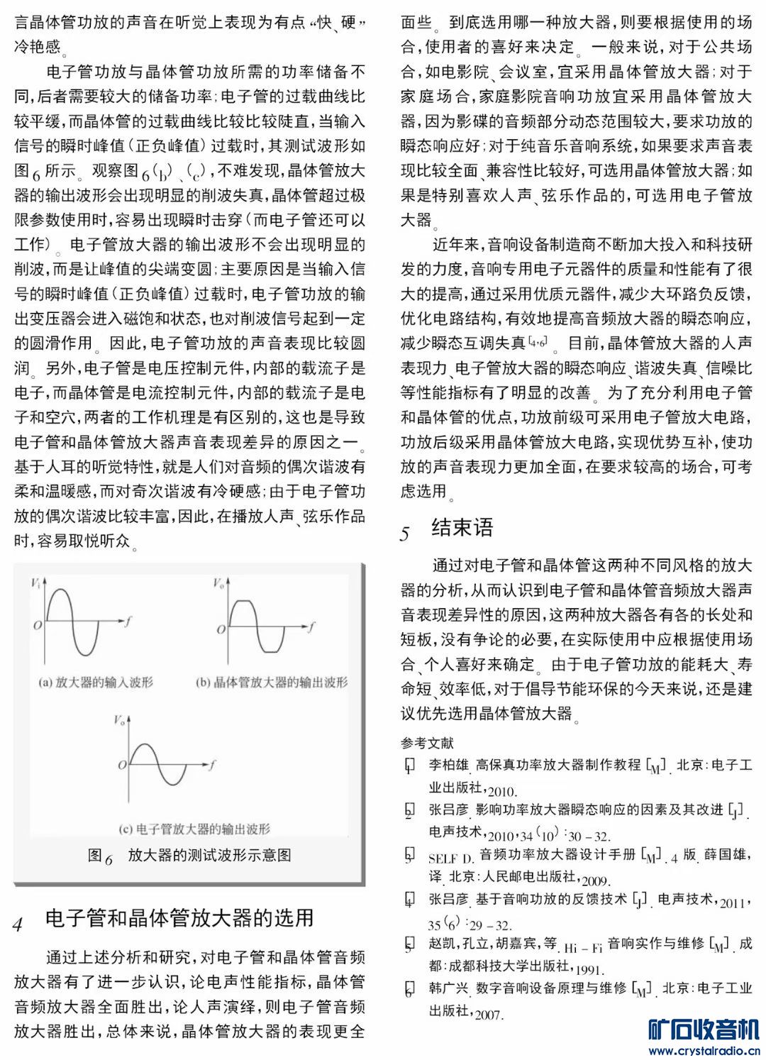

电子管和晶体管放大器声音表现的差异性分析

 楼主| 发表于 2019-3-20 10:48:26 | 显示全部楼层
jackruru 发表于 2019-3-20 10:44
看着也太水了,仔细一看作者,估计也就是某个专科学生的毕业水作
我认为论文吗。上面的数据是肯定做实验的。因为要毕业证啊。有一定的可信度。个人观点。

发表于 2019-3-20 10:44:45 | 显示全部楼层
发表于 2019-3-20 10:55:34 | 显示全部楼层
数据实验的可信度只是针对该次实验的,不一定能扩大的更广的范围
就拿这个实验来说,电子管和晶体管的功率级都没有加反馈,实际上,晶体管功放一般功率级也是有反馈的。
同样,电子管工作电压更高,在同样的输出情况下信号更不容易超限导致截顶失真。
实际上来说呢,哪个晶体管功放会工作在和电子管功放一样高的电平?
 楼主| 发表于 2019-3-20 11:08:46 | 显示全部楼层
就拿这个实验来说,电子管和晶体管的功 ...
我也赞成,“不一定能扩大的更广的范围”这个观点。我认为文章只是对论文内部电路做评价,代表部分。毕竟电子管和晶体管各有优缺点。

发表于 2019-3-20 12:35:11 | 显示全部楼层
提示:一个工作在线性区的功率放大器,负反馈量和阻尼系数,对音质影响最大。
