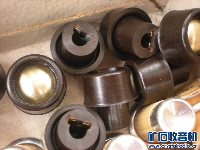

DSCN5191.JPG DSCN5254.JPG ---鸡鸡不错。配上这个锦上添花
 楼主| 发表于 2019-3-22 08:49:25 | 显示全部楼层
老兵记忆 发表于 2019-3-21 21:32
---鸡鸡不错。配上这个锦上添花
这小旋钮怎么出啊?

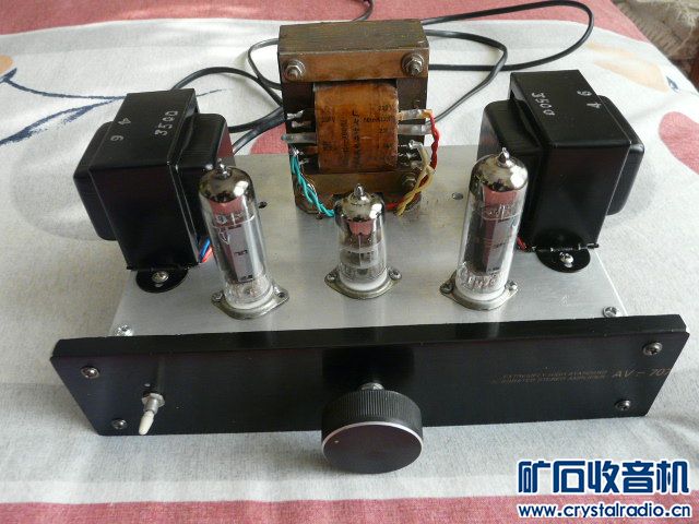

我曾经介绍过一台6N2推6P14三极接法的袖珍功放,从电路输出变压器设计数据,及制作调试升级全过程,适合初学者参考。

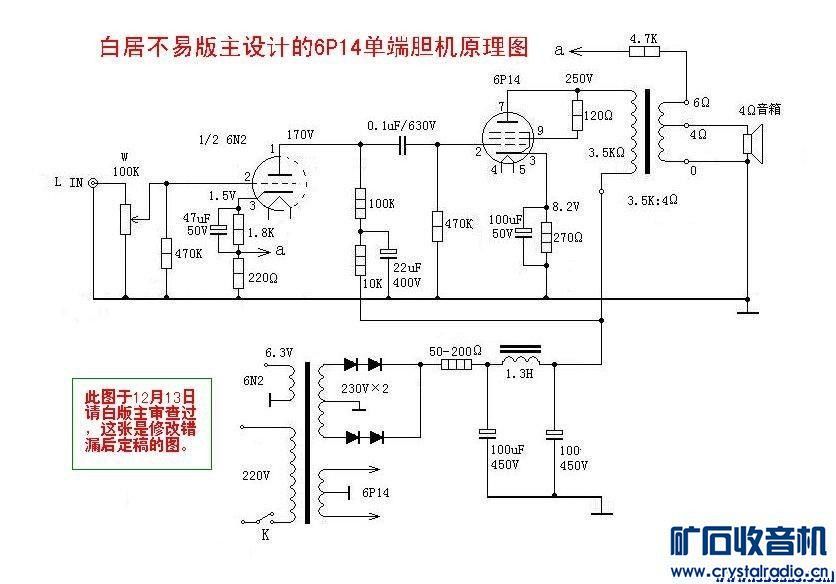

搜索一下本人的帖子《修旧利废DIY高音质袖珍胆功放》在第6、7页,该功放采用6P14三极接法,减少了屏流,提高了阻尼系数,改善了音质,可以利用货源充沛的红灯711收音机的拆机DB-45-160电源变压器。6P14可以改用6P1,输出功率降低到1W,管脚接线需改动,阴极电阻改为390欧姆,负反馈电阻加大到12K。
网友帮助绘制的电路图(改定)
修旧利废原作
购买成品机箱升级改造后,国产电位器升级为日本ALPS的,北京6N2升级为USA12AX7,北京6P14升级为俄罗斯EL84/6BQ5)电源变压器罩为不锈钢笔筒
