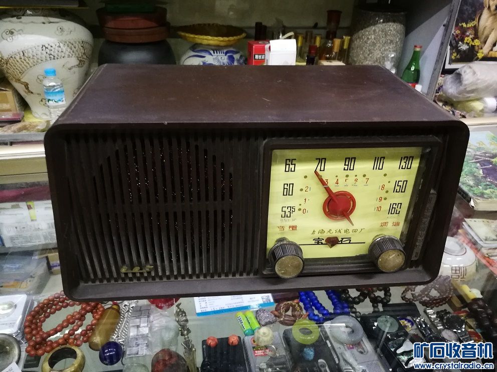

发表于 2019-3-20 08:46:08 | 显示全部楼层 |阅读模式
问题咨询,请教各位老师,宝石441收音机,通电嗡嗡声特别响,无台,音量播到最小,嗡嗡声也很重,该从哪里入手修理?
发表于 2019-3-20 08:56:25 来自手机 | 显示全部楼层
滤波电解电容老了,就这么简单。
发表于 2019-3-20 08:57:09 | 显示全部楼层
高压滤波电解电容先换了,然后再检测别的故障,嗡嗡声大,特别是不受音量控制的情况,是电解电容性能变差的表现之一。
发表于 2019-3-20 09:37:36 | 显示全部楼层
长时间不用的收音机滤波电容电解液干涸失效或漏电,先换新的再说,开机嗡嗡响说明低频电路没有故障。放置时间长的电解电容上机前也要由低到高逐渐加电压予以附能锻炼。

发表于 2019-3-20 09:51:12 | 显示全部楼层
        宝石441收音机品相很不错了,好好搞搞卫生,这机很漂亮。

 楼主| 发表于 2019-3-20 10:11:40 | 显示全部楼层
再请问,各位老师,给明示一下,哪个电容是滤波电容?
 楼主| 发表于 2019-3-20 10:12:11 | 显示全部楼层
发表于 2019-3-20 10:16:03 | 显示全部楼层
        那两个大个的红色的蜡封纸介质电解电容。

        有人主张修旧如旧,这两个红色的电容,如果换下来,请先不要扔掉,先留着,咨询一下本坛电子管收音机行家老师的意见。

对啊。利用外壳装新电容。http://www.crystalradio.cn/forum ... d=653397&extra=
[宝石441四灯超外差式收音机电路,该机除1/26N1做功放输出功率较小,其灵敏度与普通五灯收音机没有区别。滤波电容分别为20和10微法,更新时可以大一些(如铝壳22~40微法450V),滤波电容加大后纹波系数降低,6N1功放部分阴极电阻可以并联47微法25V电解电容,输出功率可以加大一些(原电路整流输出一级滤波供6N1屏极,由于三极管对交流纹波灵敏度较高,因此6N1阴极电阻没有旁路电容,利用电流负反馈降低交流声,但是功率损失较大,6N1输出功率本来就小。有一定经验的网友也可以参考熊猫301-A三灯收音机电路,改为一部分固定偏压和自给偏压)。维修老机器不必过于拘泥于原样子,后期产品多采用铝壳电解电容。
