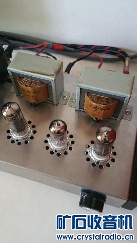

一个小机子,金狮12ax7+苏联6p1(比较喜欢6P1),6P1三极管接法,前后级耦合苏联油浸电容0.22uf,阴极电容思碧ATOM220uf,阴极电阻270欧姆,滤波CLC,100uf电解+5H+90uf薄膜+0.47薄膜,输出变压器66片层层垫纸那样定做的,无聊,前两天用个12V小的碱性电池给6P1加上负偏压,12.3伏,加前13.2伏,去掉耦合电容和阴极电阻,听了两天觉得比之前好听多了,没测试仪器没比较,功率,动态和乐感自己觉得都有比较大的提高。咨询下大家这是心理作用还是确实是这样。希望大家有经验的给说说哈……

固定偏压可以提高输出功率,动态较好,但是6P1(6V6GT)三极接法(帘栅极接屏极)工作点不对,屏压250V时栅极偏压-15V(阴极电阻400欧姆),负载阻抗3.5K,输出功率1W。屏压300V,栅极偏压-20V(阴极电阻513欧姆),负载阻抗4.8K,输出功率1.65W。其标准接法屏极帘栅极250V,栅极偏压-12.5V(阴极电阻250欧姆)负载阻抗5K,输出功率4.5W。

我的听歌环境比较小,所以我不关心功率的问题,只关心是不是更好听了。固定偏压那个滤波电容觉得和自偏阴极电容一样需要解决……

固定偏置相对动态大些,效率高些,失真少些,输出也稳定些。自偏用阴极电容对音质有一定的影响。
对于甲类与甲乙1类都不允许有栅流的,因此偏压电源(电池)往往只要求一个电位差而不消耗任何电流。就是过去售品4V丙电池(以前曾经用过)最少可以用两年以上,现在的电池更不用担心没电。
发表于 2019-3-19 19:45:12 | 显示全部楼层
固偏当然好过自偏。采用的少,是因为需要一组电压稳定的栅偏压。为了获取这个栅偏压,就需要一套整流和稳压电路。这在电子管时代,是需要昂贵的成本。所以,一般电路都是采用廉价的自偏电路。
