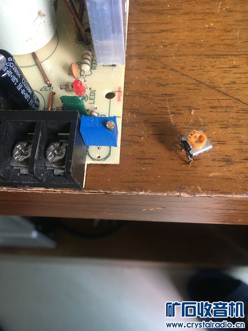

我今天也修好一个电压输出只有2v左右的5v40a电源。原因是可调电阻断路,换上一个2k的多圈可调电阻,完美修复。

这种电源我修过好几十个,大部分比较好修,现在还有两个奇葩故障没修好:空载输出电压5v正常,加负载电压变成零点几伏,很小的负载也不行,换过前级滤波电容,开关功率管,494芯片及周边所有小电容,输出整流管,输出滤波电容,故障依旧,电压反馈回路仔细检查过没有问题,断开电流反馈测试,故障依旧,有没有高手指点一下,是哪里的问题
发表于 2020-1-30 14:38:16 来自手机 | 显示全部楼层
@xinglong1115  会是变压器内断或者虚焊,主回路用直流电源通一下2~3A试试
