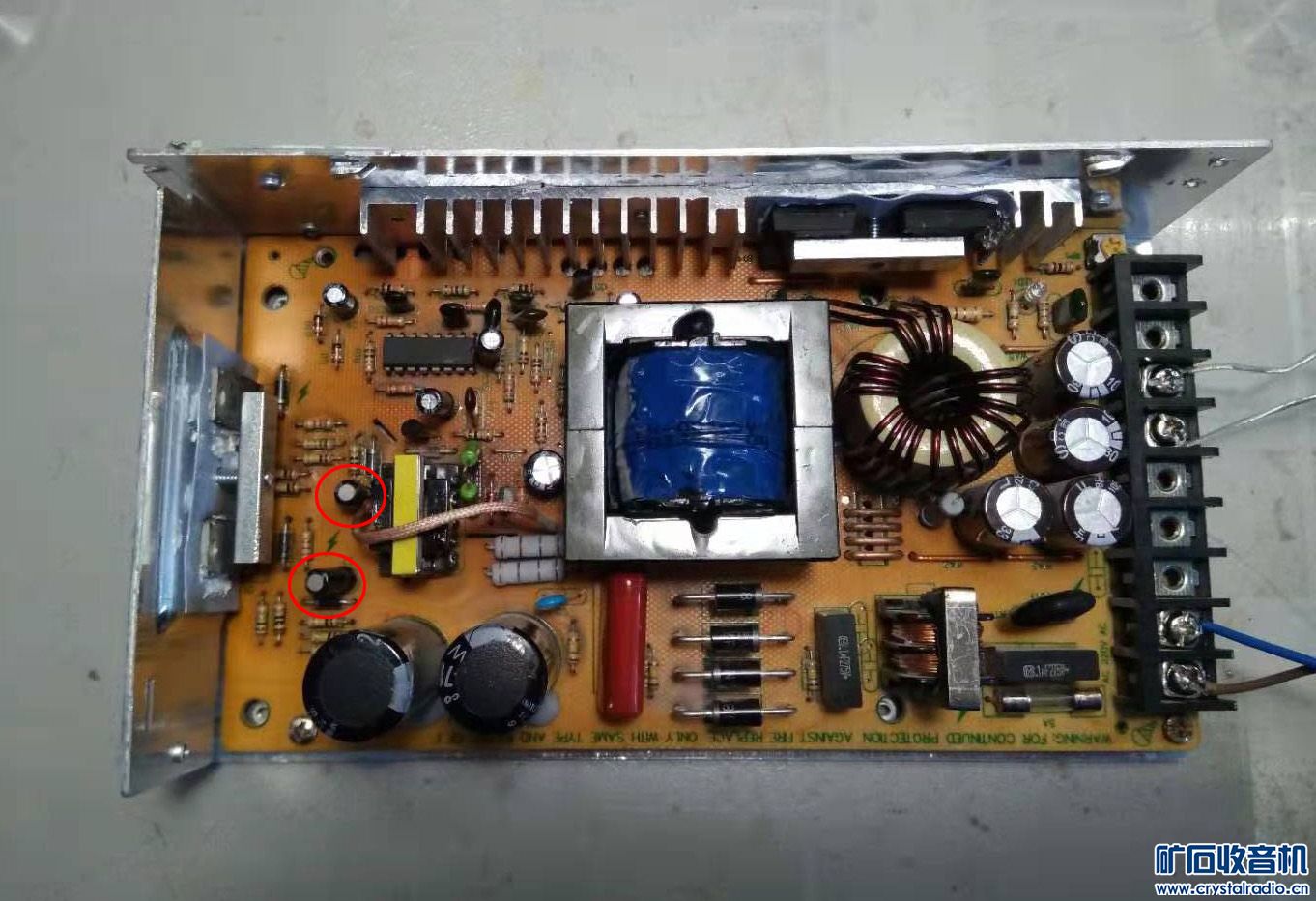

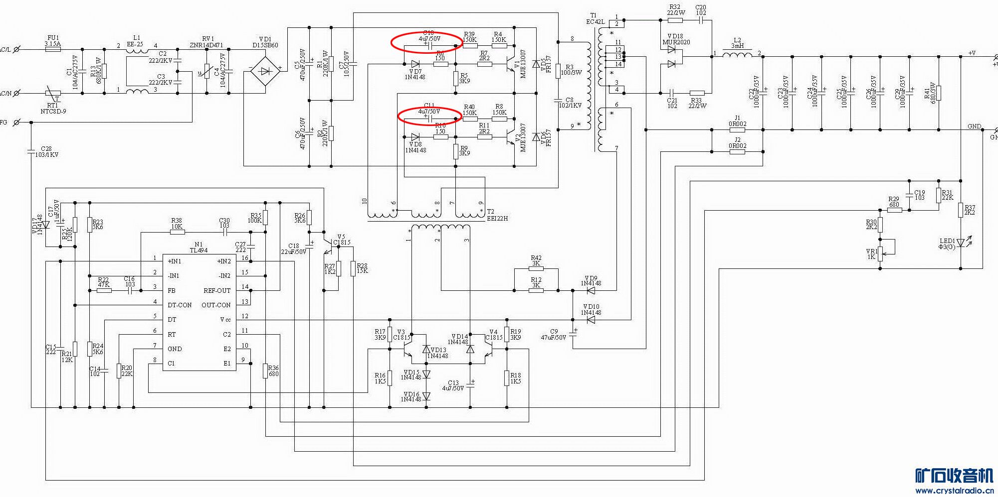

这电源到手的时候看外观没有烧坏的零件,只是板子上有稍微变色的地方。
上电不启动输出电压为零,两大功率管有微温。测300V正常中心点电压150V
集成电路供电没有,集成电路换过没有变化。后在网上查资料看电路感觉还是两大
功率管没有起震,逐渐检查周边的阻容及二极管,都没有问题。
两个4.7微法也检查了,觉得没事又焊上了,忙了好久没有进展就放下来想想吧。
过来几天感觉还是在这部分,感觉还是这俩个4.7微法的电容,又认真的测量一次
感觉表的读数不稳,就换俩个新的通电试机 OK

494的电源,一般不容易坏,比3842强多了。
回复 支持 0 反对 1
发表于 2019-3-19 12:35:04 | 显示全部楼层
TL494电路,应用最多了的。

发表于 2019-3-19 13:46:25 | 显示全部楼层
驱动的加速电容,感觉不应该啊,就算坏了也不应该有这么大影响

发表于 2019-3-19 20:22:26 | 显示全部楼层
happy168k 发表于 2019-3-19 20:20
找一下和你的电源一样的或差不多的电路图,慢慢研究  坛里高手不少
一般都是桥  功率管 494   偏置电阻 保险管 坏 也修好很多个  ,,
