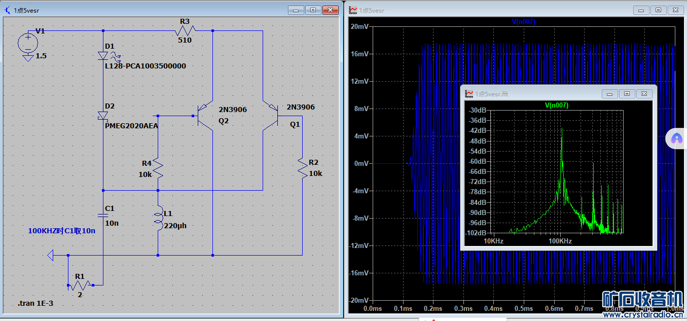

【电路】双管低功耗(1mA)低阻ESR电路

这个电路最小电阻分辨率是多少?可否用于检查短路?

发表于 2024-5-25 09:53:32 | 显示全部楼层
