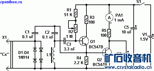

你看这个图吧。R4 就是 CX 的等效ESR。也就说你接CX的地方

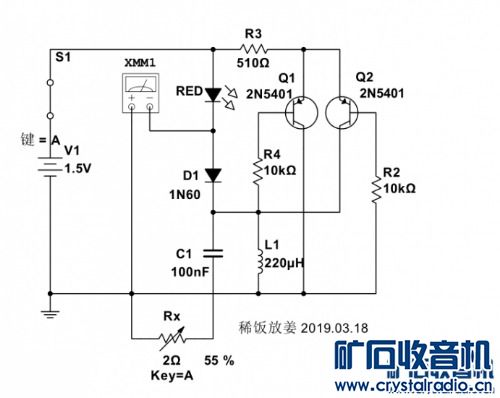

继续修改,LED指示版本,早上搭电路测试通过:
元件选择:
电感可以用工资电感或者色环电感,线组别太大就行。磁环绕也行。
说明:
1、如果希望谐振电压高一些,就用绿色或者黄色的LED,甚至蓝色。希望谐振电压低一些,就用红色的,更低一些可以去掉1N60。
2、L1的值大一些比如220uH,可以在2欧左右点亮LED,L1的值在100uH左右,可以在ESR1欧以下点亮LED。
电路图:
点亮LED的测试电路:

发表于 2019-10-28 22:49:23 | 显示全部楼层
最近想要做一个esr表了,想起这个贴子,找了好久才找到。忘了自己回复过这个贴子。现在有些问题想问一个楼主。这几个电路哪个可以用指针小表头来做,重绘刻度也无所谓了。家庭用的交流调压器上那种小表头,我有几个,但这东西内阻低,可能有一毫安才能满刻度。和万用表的表头比,差远了。
发表于 2019-10-28 22:50:13 | 显示全部楼层
还有你这几个版本修正了前一个版本的什么问题?
 楼主| 发表于 2019-10-31 13:33:16 | 显示全部楼层
摇滚铁心 发表于 2019-10-28 22:49
最近想要做一个esr表了,想起这个贴子,找了好久才找到。忘了自己回复过这个贴子。现在有些问题想问一个楼 ...
1mA表头用这个
http://zpostbox.ru/simple_esr_me ... etag=s_pctim_aiomsg
发表于 2019-10-31 21:24:30 | 显示全部楼层
好的,谢谢了
发表于 2020-2-18 20:32:24 | 显示全部楼层
楼主这个ESR表,实际上是利用LC谐振回路的Q值间接测量,Q=2兀fL/r,是反比例函数,当r很小时,Q值超大,但电路不可能有超大的Q值,也就无法测量低ESR值。在谐振电容上串联一只小电阻,例如2欧姆,和小鬼头老师版ESR表就相似了,可以测零点几欧以上的ESR值。
 楼主| 发表于 2020-2-18 20:50:00 | 显示全部楼层
北极兵 发表于 2020-2-18 20:32
楼主这个ESR表,实际上是利用LC谐振回路的Q值间接测量,Q=2兀fL/r,是反比例函数,当r很小时,Q值超大,但 ...
是的,这个测量的好处是很省电,并且是真ESR
发表于 2020-2-18 21:01:52 | 显示全部楼层
知道是真ESR,但又如何定量呢?还是个问题。串联一只小电阻,来度量ESR值,似乎又不是真ESR值了。公认的在100kHz下测量方法,是有其应用条件的,因为误差极小就堪用了。
 楼主| 发表于 2020-2-18 21:18:16 | 显示全部楼层
北极兵 发表于 2020-2-18 21:01
知道是真ESR,但又如何定量呢?还是个问题。串联一只小电阻,来度量ESR值,似乎又不是真ESR值了。公认的 ...
我觉得不需要定量,最起码能测小于100uF的,并且可以用纽扣电池。
