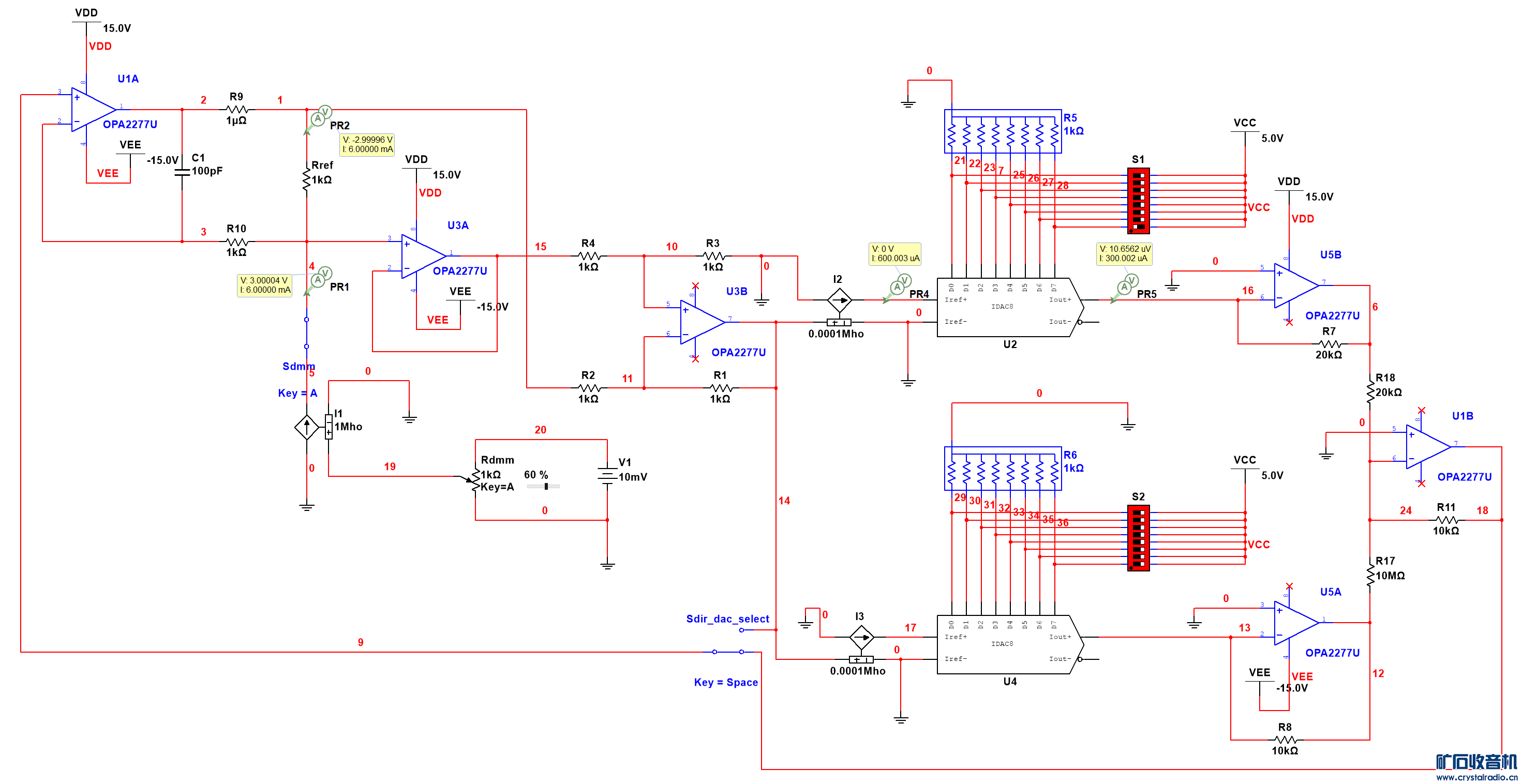

记得 washu 大神发过一个模拟电阻的电路图,当时忘记收藏了,现在想找找不到。
不知哪位收藏了?可否分享?

你直接问我要就行了
V1、Rdmm、I1、Sdmm 构成一个可调电流源,用于模拟一个万用表接入这个合成电阻电路。网点 5 即万用表红表笔,网点 0 即万用表黑表笔。
U1A 是合成电阻的检流器,用于检测上述的电流并在基准电阻 Rref 上产生电压。该电压经 U3B 差分放大后经 Sdir_dac 选择:
1、如果使用这里的 DAC,则进入 I2+U2、I3+U4...之后的一系列电路,其实就是两个 DAC 合成,因为需要一个高位的 DAC。然后 DAC 合成的电压经 Sdir_dac 开关返回 U1A,由于运放的虚短特性,使得万用表红表笔(网点 5)处电压升高,符合欧姆定律。
S1、S2 用于设置 DAC 的值,这里设置为正好一半,所以合成出来的电阻就是基准电阻 Rref 的一半也就是 500 欧姆。
2、如果不用这里的 DAC,Sdir_dac 有两个选择,一个是直接返回,合成电阻就直接等于基准电阻(用于校准);或者电路接入我的 Voltgen,由我的 Voltgen 代替这里的 DAC,而 Voltgen 的 ADC 则检查 U3B 输出的电压,并根据你的设置电阻值和欧姆定律决定应该输出多少电压到 U1A。
使用路径 1 使得合成电阻具有更快反应速度,适合动态环境;使用路径 2 则闭环依赖 ADC --- MCU --- DAC 而速度很慢,但具有更高的稳定性,适合静态环境。

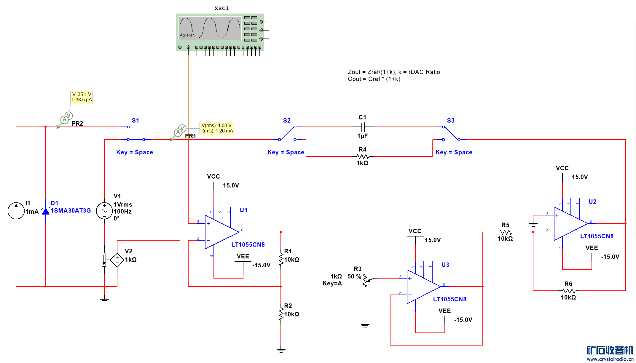

发表于 2019-3-15 15:32:17 | 显示全部楼层
常见商品合成电阻(电容)原理如下图,和我的不一样,因为我考虑到配合我的 Voltgen 提供更高的稳定度,而商品合成电阻(电容)提供更快速度。
