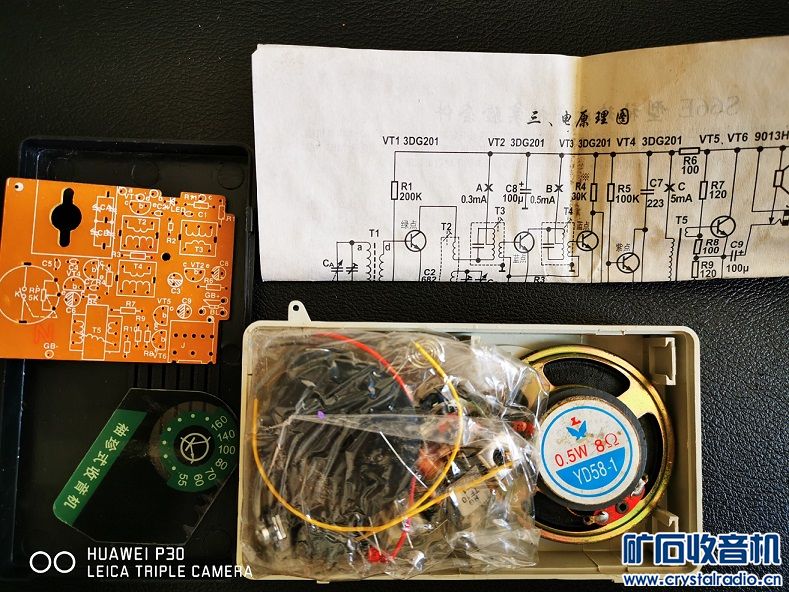

装好了一台S66E的六管超外差收音机

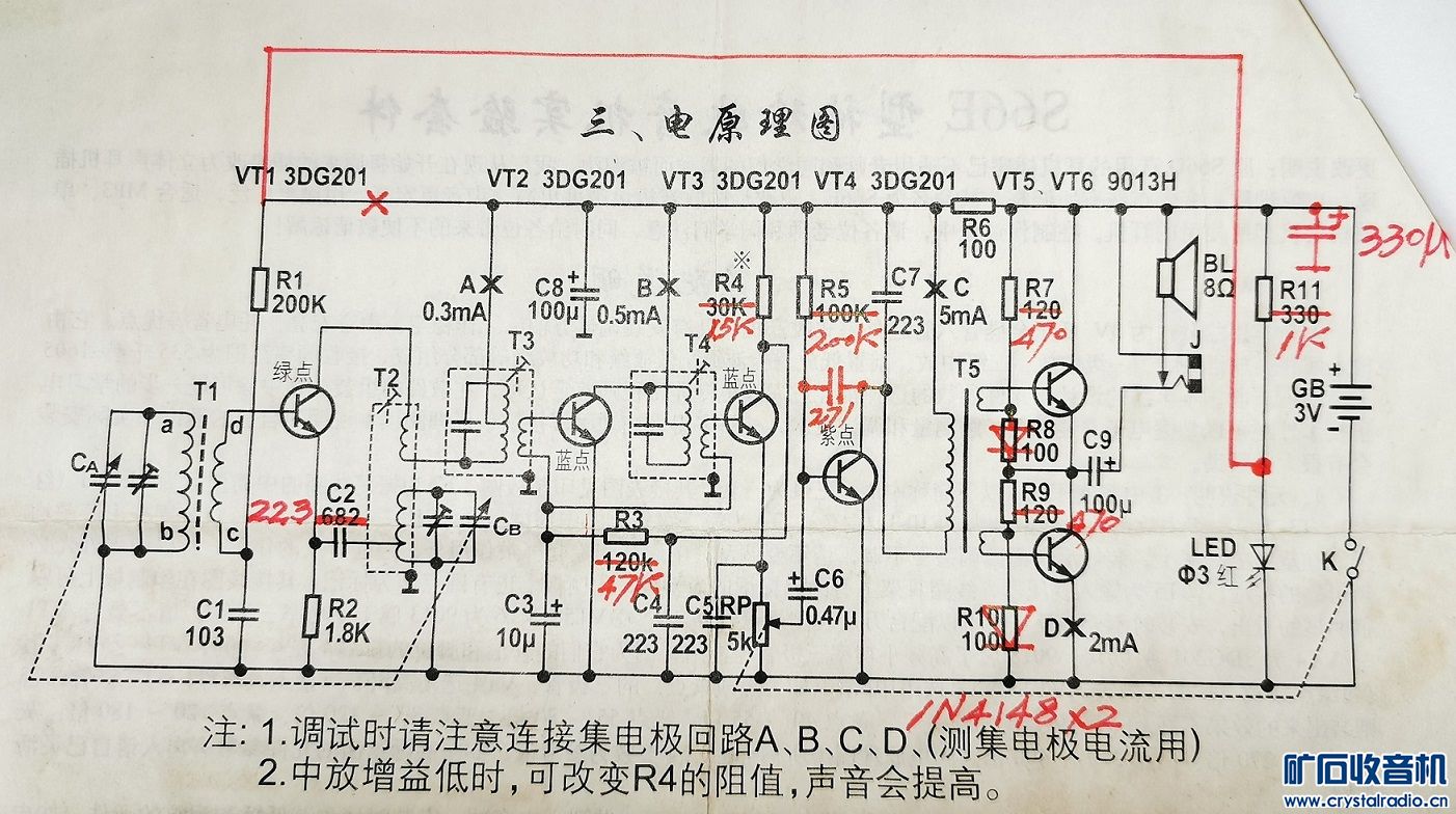

这个机机使用了几天,感觉底噪偏大,电池电压降低对灵敏度影响大,参考其他电路决定对其改造,本机变频级没有稳压电路,把R1拆除,用两个二极管串联阴极接地,3K电阻供电5.1K电阻接入变频管基极,并在T型接点上接一0.01uF电容到地线,开机试了一下,调到无台时噪音很小,有台时声音突出底噪很低,另外低放三极管下偏置电阻换成1N4148,上偏置电阻用可调电阻代替,声音失真,并且调整上偏置电阻改善有限。
发表于 2019-5-19 09:01:10 来自手机 | 显示全部楼层
变频级未加稳压电路时基极电压为0.56v加装稳压电路后基极电压为1.12v这个没有搞明白,为什么基极电压高这么多?是因为指针式万用表影响的吗?找到了一个电路图,除了低放管不一样,其他的和这个都差不多。

这种只有一级中放的电路灵敏度都不行,我也是在淘宝上买的,是两级中放的,壳子和你这个差不多的格局,中周是四个的,装完调好偏流,就响了灵敏度还可以,低放部分电路设计的有问题,声音干瘪,但声音不小,还有就是原件布局不合理,灵敏度虽然高,但干扰也很大,啸叫在整个频段的几个点上都有而且很强,整机静态电流18毫安,比说明书上的还小两毫安,整机效果很差,四个中周成四方排列,估计互相干扰源就来自于此,60-70年代的4.5V-6V老收音机的布局大多都是比较合理的,原件数值差不多,装出来效果不用深调效果就能满足一般的收听,现在这种套件外差机很少有装出来效果好的,布局和原来的一比较就感觉问题不小。你这收音机如果白中周在黑中周的位置输入变压器的位置是黑中周,白中周的位置是输入变压器,这样的布局就是老收音机的布局,估计效果会好很多。我这套准备自己做个来复再生式的四管机装里边了。原机效果太差了,胎里带的病,改进调试估计效果都不会好了。

应考虑将R1、R4、R5上端接点另行接一稳压电路,如接一发光二极管到地,再接一限流电阻到R6。

此前也装过S66E套件,部分元件和线路作如下调整:R1(200k)不变,但上端改接LED正极;R3改为47K,R4改为15K,R5改为200K,R7和R9分别改为470欧,R8和R10分别改为1N4148,R11改为1K,BG4基极与集电极之间接一只270P电容。经仔细统调,效果还不错。

R1(200k)电阻不变,上端接LED,下端接地吗?原来的R11(330),把它改1K底下还是LED吗?怎么解法?请在次的说明?多谢!

详见电路图,仅供参考,但愿能对你有所帮助
