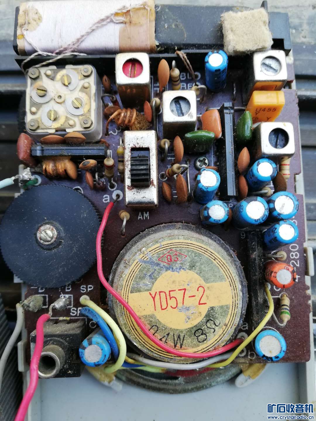

装好了一台S66E的六管超外差收音机
发表于 2019-4-15 09:40:50 | 显示全部楼层
onesword 发表于 2019-4-14 22:38
是不是同德牌的X921,那个电路板上BG2的集电极与B4是断开的,算是电流测试点。把它连上
是921的,装好了没有一个台,无声,电流大,试机用的台式电源,没兴趣,已经丢了

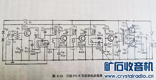

我也装过这个,也包括七管的,按下图加了偏置稳压退耦电路,低放改成了3AX31,效果尚可,但也出现通调好后装入机壳声音变小的情况,本身就是个玩具

袖珍机还想好到什么程度的?
我的这台机都也只是能响而已!

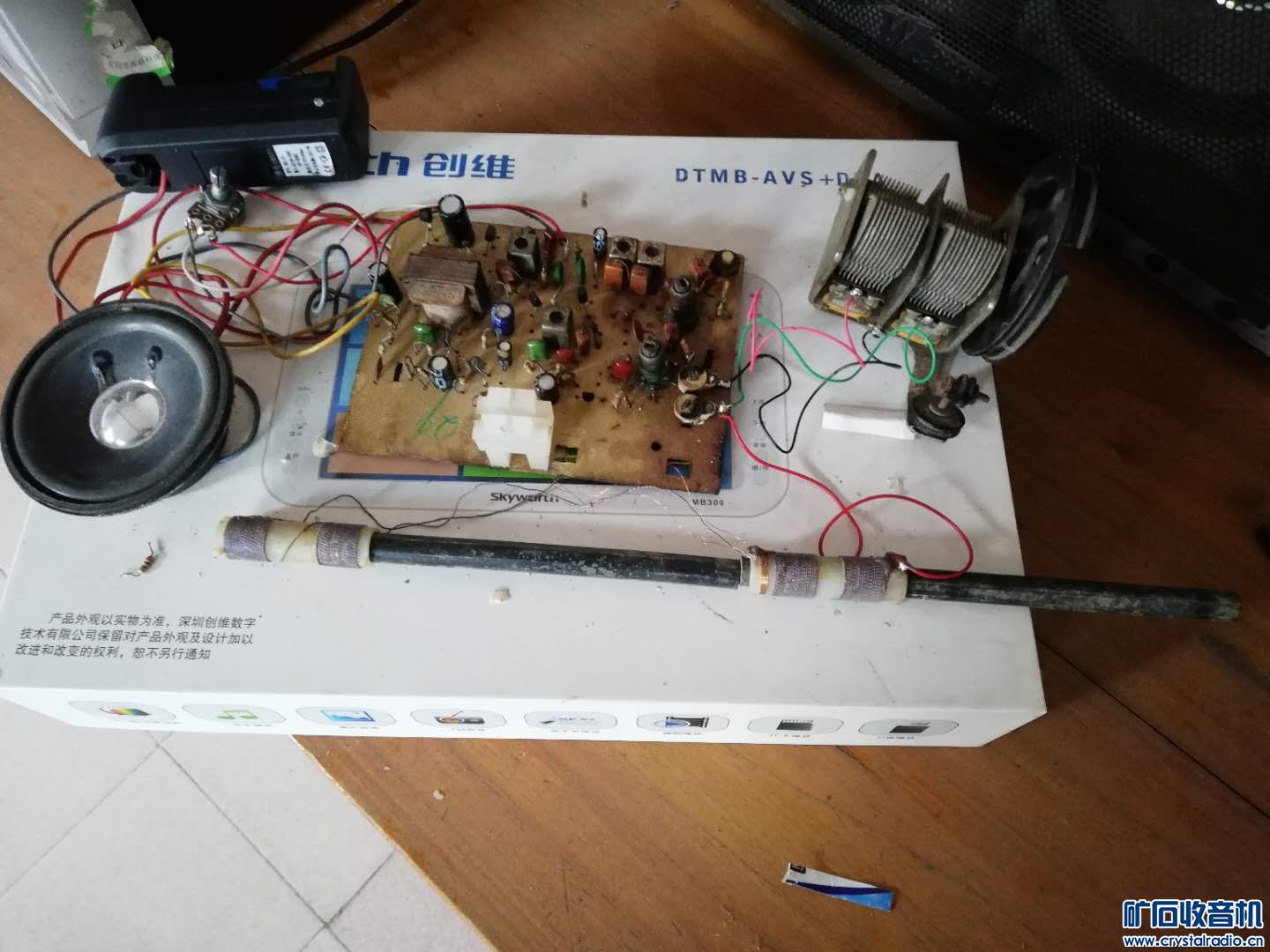

要是能放下一节18650锂电池的就差不多了!把上面的电池去掉,换用长磁棒就是一台常规的收音机了。现在只能是玩具!

我上面的那台三洋的磁棒是放不下长磁棒的,白天就无法收中波的!

七八十年代我这里普通收音机白天就很好的,现在必须用较好的收音机才能收到的!在开阔地应该没有太大干扰的,可能是减小了发射功率!
在家白天干扰太大了,建筑也是钢筋水泥的,门窗也用了不锈钢的屏蔽了,在底层是很难接收的,现在是在二楼试收的,得关闭电脑等干扰严重的电器!

家里有多台收音机、收录机的,全部病了的可能性不是太大吧!凡是磁棒短的就被噪音掩盖了!试过用两条140mm磁棒接起来,效果与八十年代的一条140mm磁棒效果接近了!
准备加一级高放
