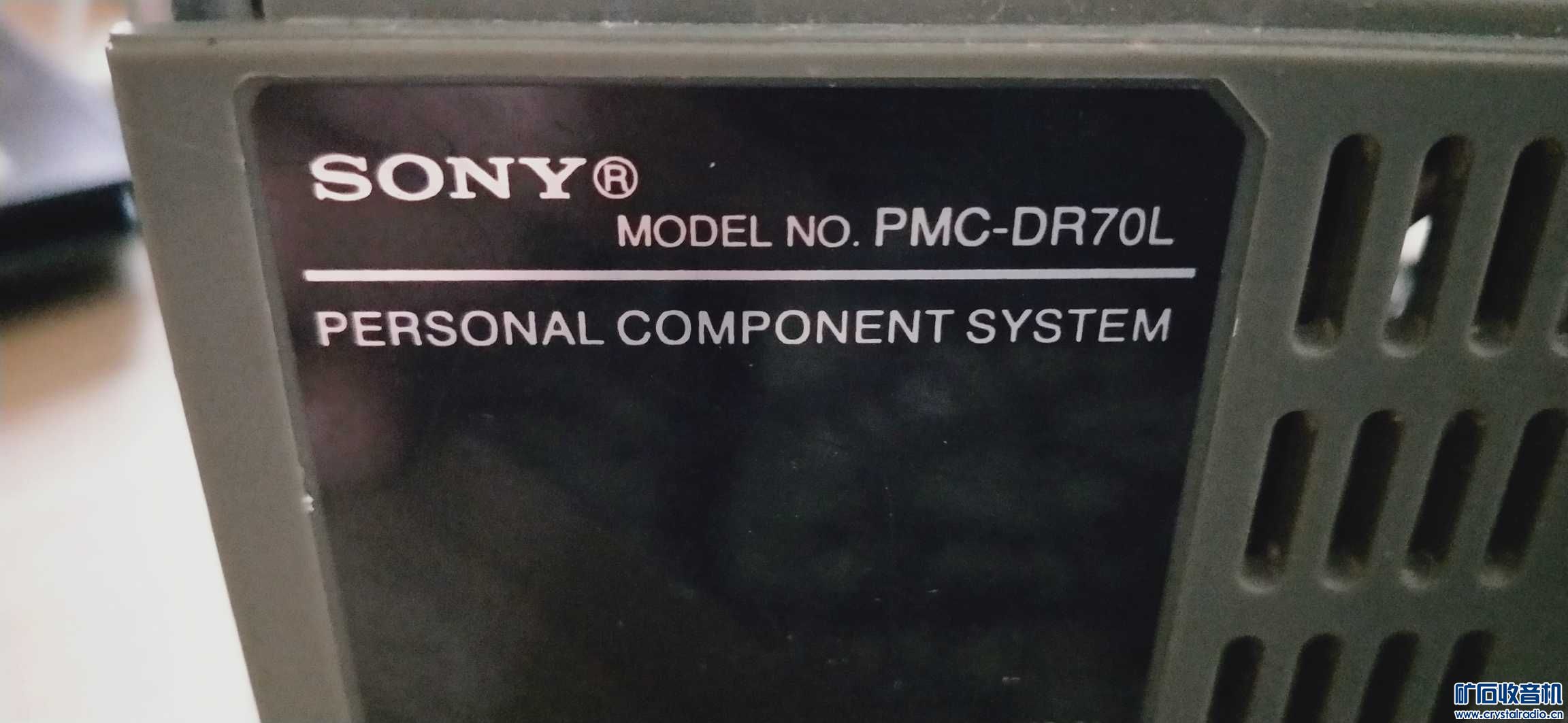

我有一个SONY PMC-DR70L音响主机,没有音箱功放,如何改装这个接口,输入电源,实现开机,请大神帮忙看下,谢谢!

接口图片及电路图
 楼主| 发表于 2020-3-2 13:29:48 | 显示全部楼层
哈哈!咱俩刚好可能配成一套。你按上面标的最电压给压不就行了。
