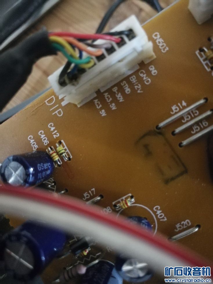

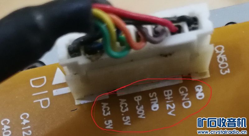

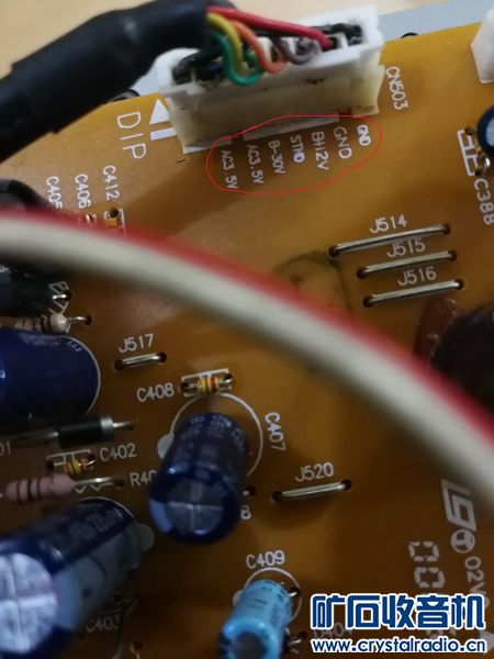

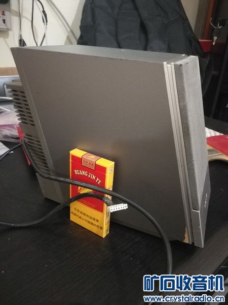

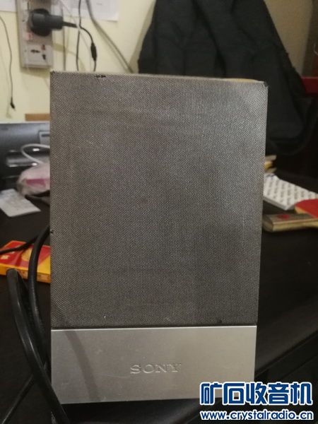

收一对SONY PMC-DR50L音响,原是组合音响成套的,但没有主机了,问题是有根电缆原是联到主机的,该音响上无开机、音量等任何键,因此推断开机及音量甚至频率调节可能都在主机上进行。可这根电缆接口标示看不懂,详细情况见图片,有3.5V交流和12V/30直流供电,另有个STND或STHD(看不清)及2个GND脚,实在是看不懂,请大神帮忙看怎样改装实现开机和音量调节。谢谢!

看这端子,应该是屏显供电的,与音量貌似没有直接关系。
Standby待机端子(静音端子),这个端子加+5V电,即可使用功放。
两个GND端子板上是直连的,
这个仅仅是供电板,哦,有功放块!
5脚为静音端子。

你太牛了,你分析的很对,一会就去试试。从有音频输入为左音箱的输出插座看,功放应该在音响里面,那个线确实是为主机供电的,因为从找到的资料图片看,主机没有电源线(主机是CD/磁带机),只有通过音响里的电源供电,里面确实有个很多抽头的变压器。
重点来了,按你所说,给STND端上加5V电就可以打开功放了吗?另外这根供电线里面没有5V的电,可以用个7805通过那个12V的降压供电吗?或者另外随便用电池加到STND和GND间?关于没有音量调节扭的问题,可能就是通过主机的前级调音量。
请大神就我的3个问号处不惜赐教。再次感谢!

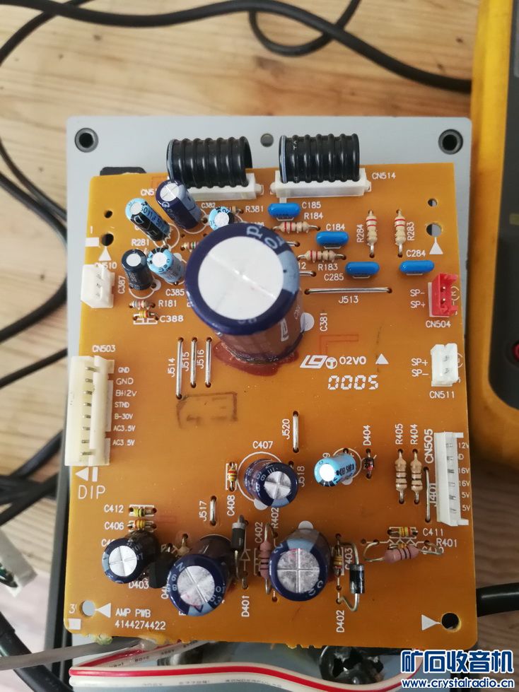

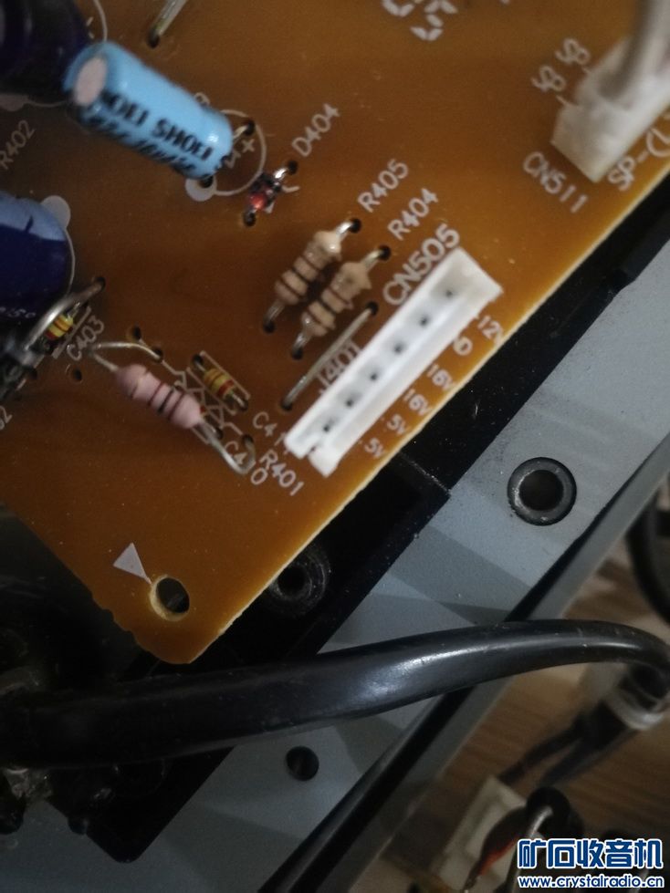

 楼主| 发表于 2019-11-21 03:49:21 | 显示全部楼层

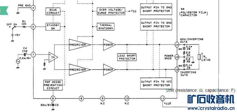

一直忙没时间鼓捣,现在闲下来,不甘心放弃,再次向大家请教。据说该功放效果很不错的,可惜目前还无法开机。实测变压器输出13V多交流,整流后得18V多为功放块供电,可与电源板相联的排线座标明是12V,这就差得太远了,这是怎么回事儿?不可能标错吧,根据资料功放块工作电压应该是14.4V,怎么不相符呢?给STND和GND间加上+5V(用手机充电器)没有任何反应,也没那里发热,变压器也是冰凉,由于水平有限,不知怎么排查问题,请朋友们指点指点,请shiuyipyuen不惜赐教。
功放板整体样子,LA4705N在下面
功放板整体样子,LA4705N在下面
反面,通过排线联功放块
反面,通过排线联功放块
反面放大
反面放大
正面
正面
功放块,11与18连在一起的
功放块,11与18连在一起的
功放块电路
功放块电路
输入端,连电源板
输入端,连电源板
输出端--到主机,所标电压除12V外都对

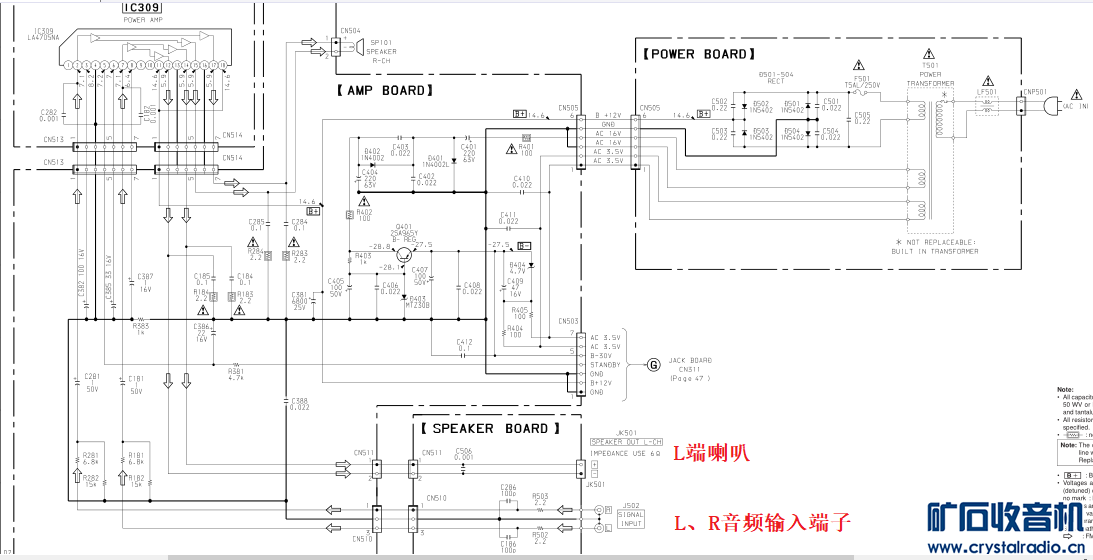

发表于 2019-11-21 06:39:00 | 显示全部楼层
sony_pmc-dr50l-dr70l_reviced_sm

 楼主| 发表于 2019-11-24 04:22:31 | 显示全部楼层
非常感谢!居然还有这东西,我最初还以为是使用说明书呢,一个音响搞这么详细的资料,这么认真,得买多少钱啊!
发表于 2019-11-24 04:52:38 | 显示全部楼层
只有对照IC改成不用控制的独立功放才能使用。
