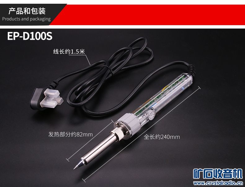

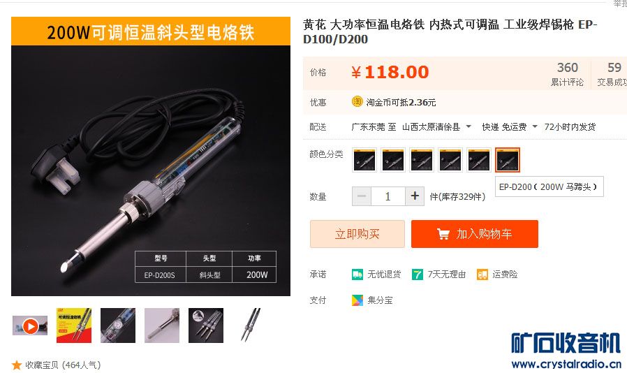

      看淘宝有100W、150W、200W的调温烙铁,价格差不了多少,100元多一点,我没钱买贵的,是不是这个也行?虽然不是高频,但是功率大啊。还有更大的,价格贵二百多。另外再弄个907还是啥焊小的?

这样的烙铁功率确实很大,不过是220直接控制发热芯,两个问题需要注意:1一定要注意接地问题,这个不接地,头带感应电,损坏原件(吃过一次大亏)。2沉,修理手感不好。不舒服,用久了累。这种内热式的貌似只有黄花抗干,烙铁头黄花的流批。
功率大的,高端奥科500,低端快克205高频满足要求
