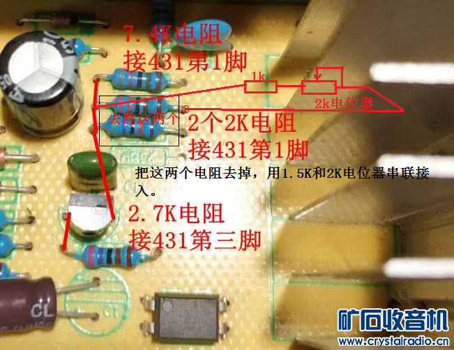

输出84V的扬能锂电充电器,请问LM358怎么改输出电压?谢谢
发表于 2019-3-13 16:37:01 | 显示全部楼层

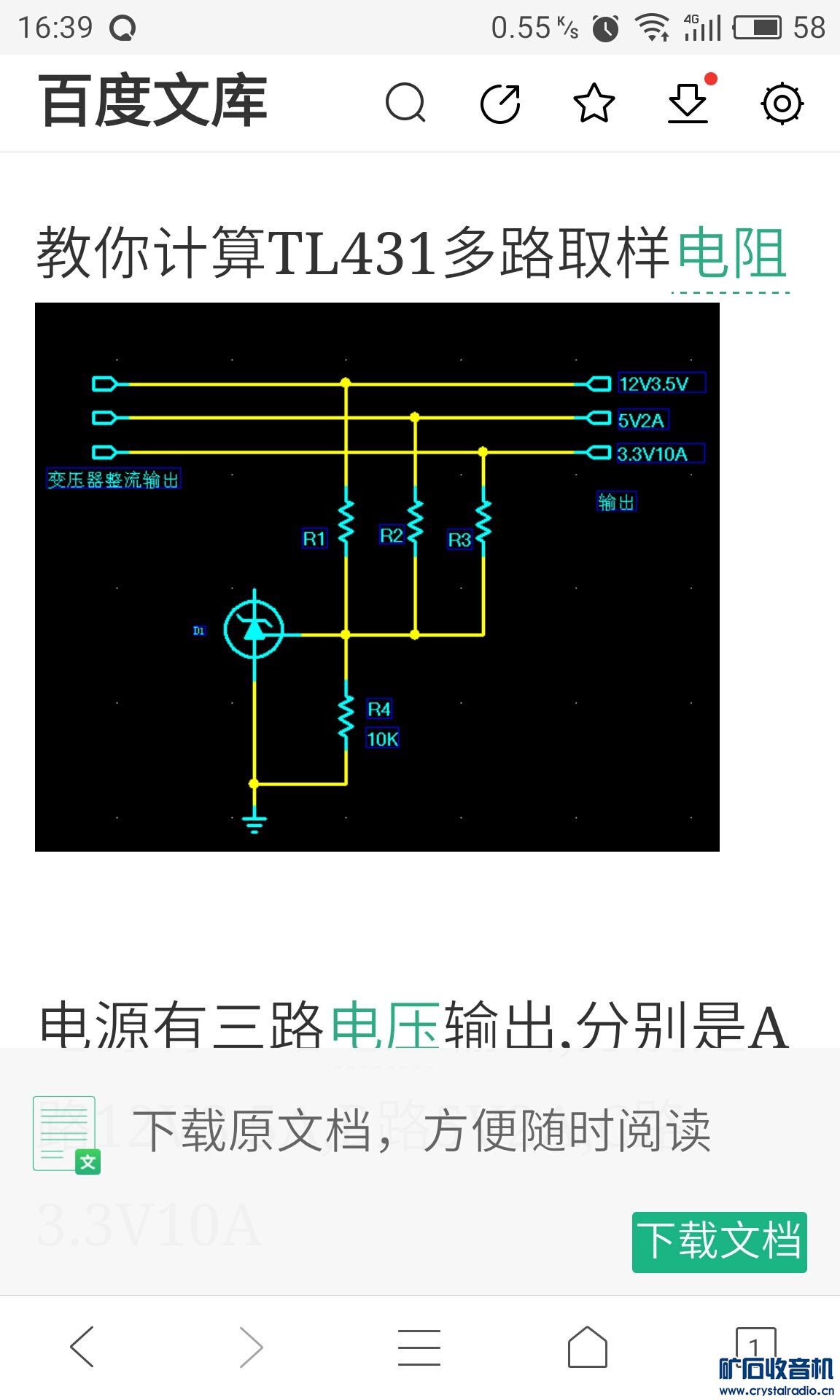

真不行搞个10k的可调(调到最大)或电阻并到电阻上431的电阻上,哪个电压动就改哪个,以前我就是这么干,比如这个电阻是5k,并个15k或10k,电压肯定会动的 S90313-163926.jpg
图上的R4,就是

 楼主| 发表于 2019-3-18 10:55:39 | 显示全部楼层
bayueshiwu6688 发表于 2019-3-18 09:31
按这个图改,试试吧。应该可以在你要求的范围内调节。
谢谢!!昨天晚上把20K的可调电位器调到了10K左右,然后并到那个2K电阻上。输出电压变成了150V左右。。。。。。然后然后然后几秒后,那个输出端耐压100V的电容,瞬间破裂,一大股气体爆出,满屋都雾气。。。。。吓死我了!!!!
5级县城啊,走了几家家电维修店,都没100V470UF的电容卖,只能淘宝购买了。
请问这个情况,充电器除了电容外,还是好的吗?我觉的应该是去除那两个2K电阻后,再接上20K可调电阻吧?!
 楼主| 发表于 2019-3-18 10:57:26 | 显示全部楼层

发表于 2019-3-18 14:43:55 | 显示全部楼层
8225032 发表于 2019-3-18 10:55
谢谢!!昨天晚上把20K的可调电位器调到了10K左右,然后并到那个2K电阻上。输出电压变成了150V左右。。 ...
这两个电阻的并联值不能太小,太小的话输出电压会很高。也就是说一个单独的电位器调到最小值时很危险。如果高到150V输出电压的滤波电容爆了,如果这个高压只是输出和取样电阻,没有为后续电路供电稳压的话,换个原容量的电容就可以。你查查358的供电是不是输出稳压得到,如果是看看稳压管是否击穿。
发表于 2019-3-18 14:48:22 | 显示全部楼层
8225032 发表于 2019-3-18 10:57
谢谢!!昨天晚上把20K的可调电位器调到了10K左右,然后并到那个2K电阻上。输出电压变成了150V左右。。。。 ...
20K太大。可以用1.5K的电阻和2K的电位器串联代替。记得2K电位器调到1K左右。

发表于 2019-3-19 09:50:05 | 显示全部楼层
8225032 发表于 2019-3-18 16:15
额。。我搞糊涂了,是按照你图片上的改造,还是按照你才回帖的文字那样改造啊?谢谢
是的。这样应该可以,具体电压调节范围只有实验确定。记得2K电位器触头调在中间位置也即1K左右。
发表于 2019-3-19 10:35:20 | 显示全部楼层
把并联的2.2K和56K电阻去掉,换上1.5K电阻和2K电位器串联后接入。我大致算了一下,调节电位器输出电压可以在50V--115V范围内。

发表于 2019-3-19 10:49:07 | 显示全部楼层
按这个图改。
