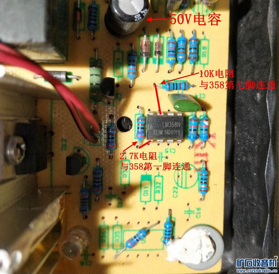

充电器用了几年了,是扬能的三元锂电充电器,20串的,输出84V,现在想在这个输出端改成可调电阻,变成输出电压可调。。在论坛搜索了关键词(KA3842+LM358)看了相关的几个帖子,有些疑惑。
   请问:我是改2.7K的那个电阻,还是改10K的那个电阻?
是用可调电位器直接替代电阻,还是直接与电阻并连上??电位器选择多少范围内的?(5K还是10K的?)
  另外看到我这个输出容量有两个,一个是100V的,一个是50V的,是不是意味着我这个输出电压在装上可调电位器后电压可以在50V-100V之间调整?我希望输出电压在90V内尽量可以往下调低
  问题有点多,谢谢各位高手!!

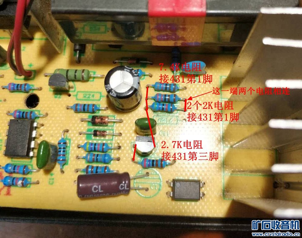

 楼主| 发表于 2019-3-12 11:24:43 | 显示全部楼层

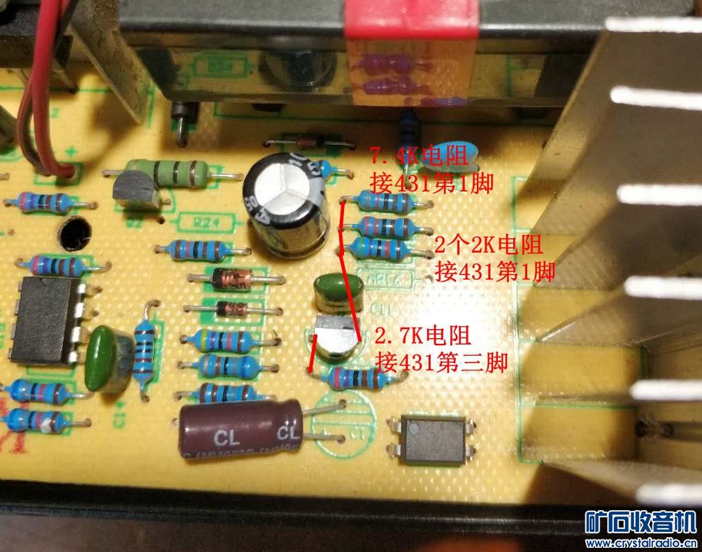

发表于 2019-3-12 21:25:13 | 显示全部楼层
431对地电阻拆了换上可调就成
 楼主| 发表于 2019-3-13 08:04:48 | 显示全部楼层
kasha165 发表于 2019-3-12 21:25
431对地电阻拆了换上可调就成
请问是拆哪个电阻?7.4K的还是2K那个?谢谢

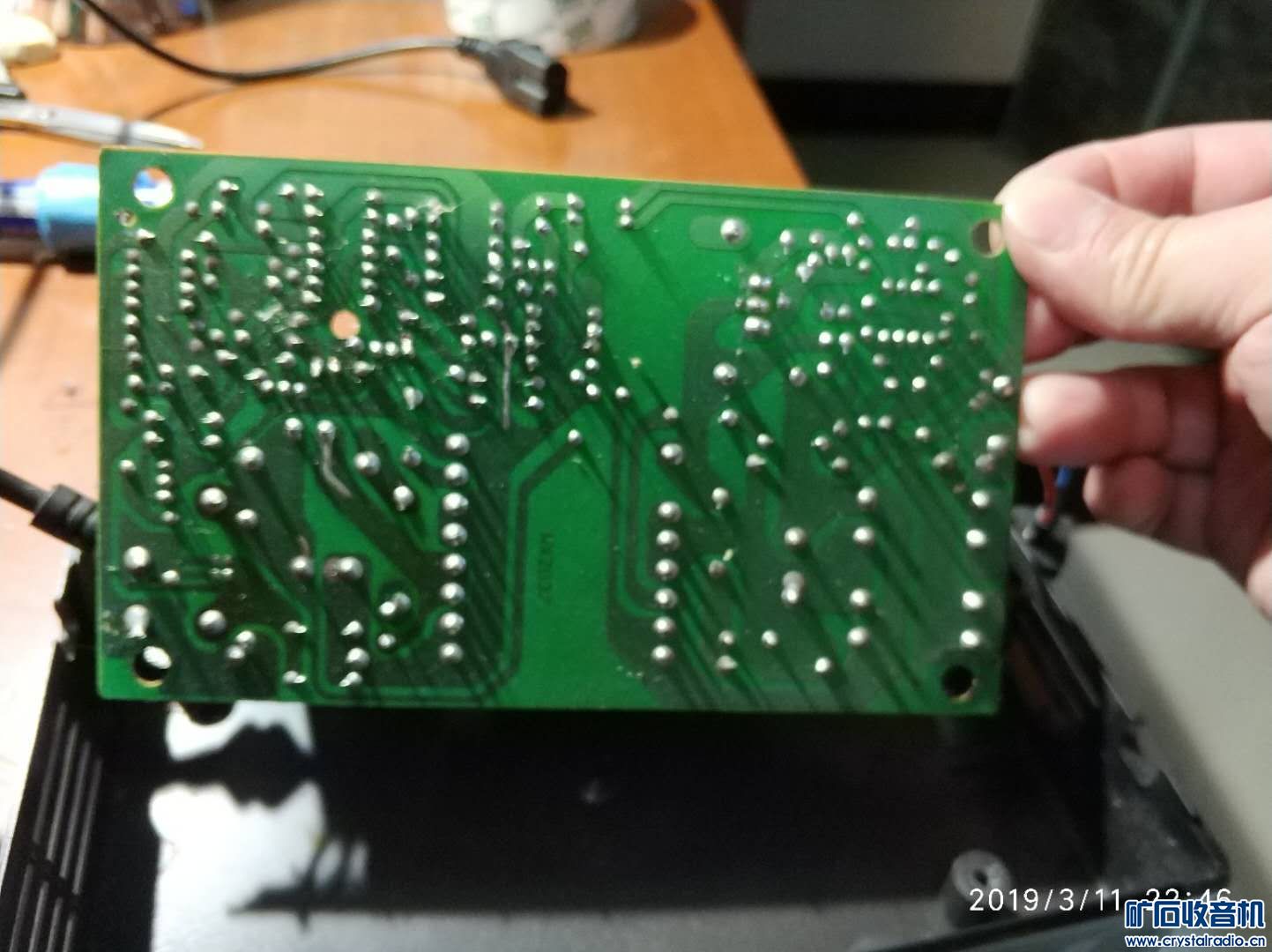

把并排的三个电阻和背面电路板拍清晰些,大家帮你看看。你说的阻值不正确。拍照光线够的话不要开闪光灯。

这个充电器应该可以输出80--90V没问题。输出范围太大就需要改高频变压器了。接在431的1脚上的电阻应该有三个,一个是输出(上)取样电阻,一个是输出(下)取样电阻,1脚的电压应该为2.5V左右,另一个是输出涓流时从358过来的涓流(调节)电阻。那个没装的R16应该是下取样电阻并联用的。具体多少需要看上下电阻。原理就是1脚的电压为上下电阻从输出取得电压后分压得到2.5V.

今天中午我回家又专门拆开检查了,原来2个2K的电阻另外一端也是相连的,然后电路板上走的路线和输出的负极相连。。。。另外一个7.4K的电阻另外一端没和前面2个电阻相连。
发表于 2019-3-13 16:34:21 | 显示全部楼层
电阻一头接431,另一头接到输出负极上的这个电阻
