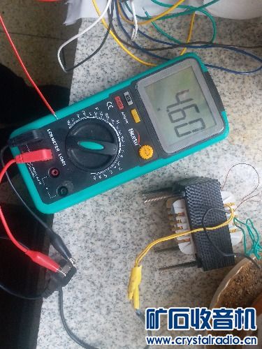

今天用电感表量了一下两个变压器,蒙了
发表于 2019-3-11 20:23:54 来自手机 | 显示全部楼层 |阅读模式
1号,购买的成品,截面25*50,220绕组电感量2亨利。
2号,自己绕的,截面25*32,220绕组电感4.74亨利。
其中2号算下来只有1500欧阻抗,空载计算一下,150毫安,太可怕了吧。

      用电感表测量带铁心线圈的电感量误差很大,因为电感表的测量电流很小(微安级),测出的电感量是磁化曲线起始点的电感量,它不能表示铁心正常工作时的电感量,因此没有参考价值。

电源变压器功率越大,初级电感量越小,功率越小,电感量越大。5瓦以下电感量在10H.以上,100瓦在1H左右。空载电流不是电压除感抗。

你可以给变压器初级通220v/50Hz电实测一下空载电流,换算出阻抗,再除以314就可以得出电感。比较一下和用电感表测量的有多少差别。

另外,这个小的我绕了16圈,电感0.388毫亨利
 楼主| 发表于 2019-3-11 20:34:02 来自手机 | 显示全部楼层
图在这里。

对于有铁芯的电感, 应当在额定电压下测量.

短路变压器低压边,再测电感。

不会吧!楼上几位说法应该有误区吧!电感量跟电压、频率有什么关系啊!
电感量是线圈的客观量,你顶多说万用表测不准罢了!
