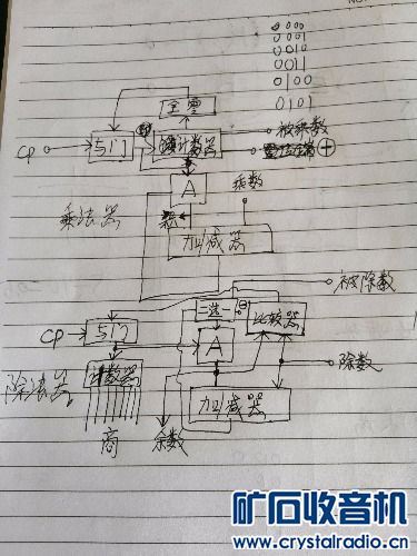

CPU硬件乘除法器是不是使用ROM实现的?

CORDIC算法计算sin,cos,sqrt,log,exp都可以,但是完整的实现比较麻烦。如果没忘的话我明天推荐点参考资料

74系列有不少种类的乘法器:
74HC97 六位同步二进制比率乘法器;
74HC167 同步十进制比率乘法器;
74HC261 4*2并行二进制乘法器;
74HC274 4*4并行二进制乘法器;
74HC275 七位片式华莱士树乘法器;
74HC384 8位*1位补码乘法器;
74HC385 四串行加法器/乘法器;

真是谢谢你了,不知道有没有除法器
发表于 2019-3-12 09:06:29 | 显示全部楼层
分立元件 发表于 2019-3-12 09:04
真是谢谢你了,不知道有没有除法器
似乎曾经看到过除法器,但怎么找也没找到,不过原理上都是用乘法器和移位寄存器,再加一些门电路配合而成的。

设计了这个利用加减法器实现乘法和除法的电路!
乘法使用连续加法实现,被乘数用做减法计数器脉冲数,在计数脉冲下连续加乘数等于积。直到计数器变全0停止脉冲输入,这时累加器的值就是积数!
除法使用连续减法实现,被除数连续减除数,直到被除数小于除数,这时比较器输出0使脉冲停止输入,这时加法计数器输出的值就是商,累加器A的值就是余数!
