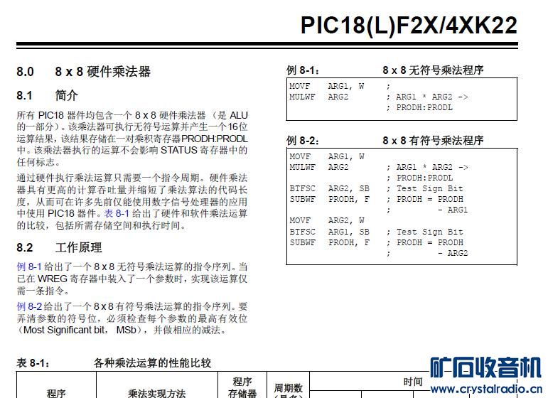

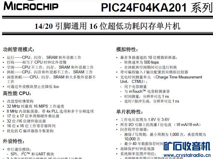

发表于 2019-3-11 19:51:22 来自手机 | 显示全部楼层 |阅读模式
是不是使用ROM查表法实现乘法和除法,想了很久,发现就只有这种方法比较快,像移位法,加减法实现速度慢!

发表于 2019-3-11 20:04:44 | 显示全部楼层
8x8,还有16x16是可以的。
但16x16占用1Mbit ROM,估计一般的商用CPU不会这么做
发表于 2019-3-11 20:11:39 | 显示全部楼层
硬件乘法器,就是基于"移位和相加"的算法。

如果直接做固定程序的ROM,也可以说固定逻辑门电路,价格应该不高吧?

我发现二进制运算器本身结果就是人定的!不是计算结果,就是一个逻辑门电路!

乘法基于"移位和相加"的算法。
程序不长,  就是如你所说的时间长点...
发表于 2019-3-11 22:45:40 | 显示全部楼层
        用你做的那个CPU,乘法、除法、SIN都能算,做个计算器没问题。
发表于 2019-3-11 22:56:35 | 显示全部楼层
分立元件 发表于 2019-3-11 22:22
这个要写很长程序吧!
不需要,硬件实现的。
