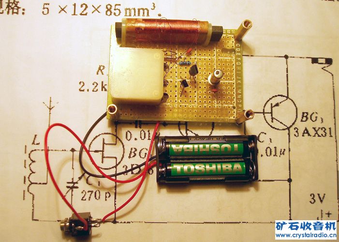

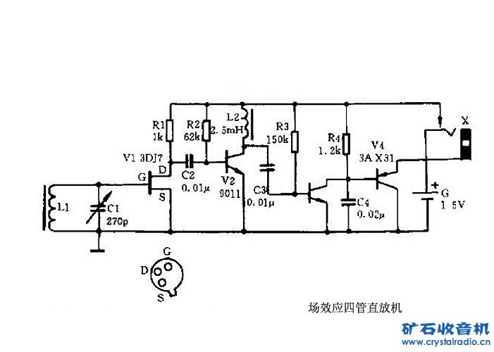

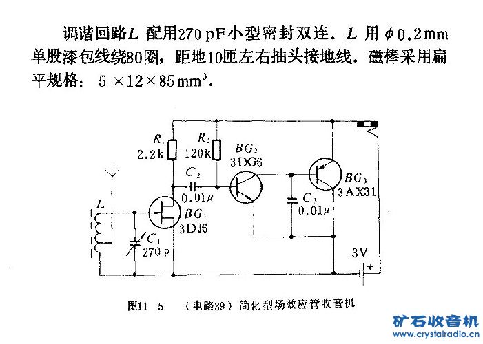

前几日按下图做了个场效应管的直放机, 场效应四管电路.jpg 无论如何就是不出声,接线无误,元器件经查也无问题,怀疑场管有问题,自己也没本事检测。昨晚又按下面的简化图找了个实验板搭了个电路 简化场管机.JPG ,场管没有直接焊而是用了个三脚接线端子,便于测试场效应管的好坏。线路搭好后通电试验一次成功,但灵敏度及音量仅相当于单管机的水平。先用的3DJ6,后又换成2SK241声音比3DJ6明显提高,这两个管子都是前一电路拆下来的,证明了场管没有坏,是不是这种电路音量只有这么大,不得而知,下一步再重新按第一电路再做,请坛友们看看第一电路不会有问题吧?
昨天太晚没来及上图,现在把图补上。 P3220002.JPG 这是刚开始实验场效应管时用的三脚接线端子,便于换试不同的场管, P3220001.JPG P3230004.JPG 三伏与4.5伏的电压都试了一下,发现变化不是太大,最后决定用3伏。

适当减小R2的阻值,使BG3的电流到15ma左右看看,否侧就把3DG6换成放大倍数大的管子。

可以适当加点偏置:在场管的源极上串个几K的电阻,电阻上并联一只几千pF的电容,调整一下电阻的阻值到声音最大,另外可加上再生试试应该会好很多,从漏极接出一只几十pF的电容,电容的另一端接一几圈的线圈,线圈的另一端接地,调整这个小线圈与主调谐线圈的距离可控制再生的强弱。

您好:加上再生,声音可以提高

 楼主| 发表于 2011-3-23 23:14:22 | 显示全部楼层
谢谢楼上各位坛友的关注与指教 ,下一步准备按第一图再重新装一遍,原来的部分原件被这个机子用了,重新挑选元件再试试,到时再向各位汇报情况。
实物图已补上。

it is not unusal for jfets have gains up to 30db lower than that for bjts. so your experience isn't that unusual.
