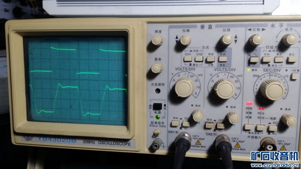

     2017年制作EL34推挽时,因为没有输出变压器,且当时是刚刚学习电子管,没有做好。春节前进行了改造,本着做一次,就认真学一次的原则,每个环节均细心进行了测量。试听1月,现向大家汇报情况:
      1、电路:一步步做下来没有图,简单说说吧!结构为两级6a2电压放大+6A2屏阴分割倒相+两只EL34标准接法推挽。
          细节:6A2阴极电阻,取100欧,1/3栅并联使用,倒相时把6A2接成三极管。功率级正常使用。这样应说明白了,就不画图了!
      2、调测:单级6A2的放大倍数约40倍(具体忘了),本级加反馈降到约12倍,两级约150倍,机子大约需要电压放大60倍。从150倍到60倍留给大环路负反馈,整机电路部分,电阻代理输出变压器,测量频响是6-280000hz。
      3、输出电压器:是最费心的环节,为了做好它,前期进了绕线机(坏,修了10天)、二手示波器和二手信号发生器。示波器是济南一所大学实验室的,基本如新,信号发生器是广东xx发电站的,有广东省技术监督局近期质检标签。共绕了四只牛,分别使用66/76/76/86片子,低频均控制在15hz,高频分别是32khz/96khz/113khz/126khz,上机800hz输出4.5W开始测试,频点取得是半功率点。到126khz后停止了输出牛的绕制学习。
      另,表头部分也占用了一些精力,为了提高小音量的指针摆动幅度,分为了两段:输出0-3w对应表头的-20  -  0;3-50W对应表头的 0-  +3。信号取样自功率管的阴极电阻,使用了一只9013放大。

20KHZ方波输入输出
20KHZ方波输入输出

6a2比6n1好吗?6a2不是遥截止的管子吗?用在音频它的曲线合适吗?
谢谢老师支持本帖!
研读了你的留言,感觉很难回答,,
仔细想从两个方面来认识你关注的内容,一是我们为什么用胆做功放,二是遥截止是否有助于自己用胆做功放的初衷!。
这样想,老师看是否有答案了!
真正的情况,没发现6A2是遥截止(随手抓管用的坏习惯),整个制作一直用示波器,中频段没有发现眼睛可分辩的失真!
最后,再说个人观点:遥好,适应现代音频的大动态,遥的软失真,总比截止好!是这样吗?
