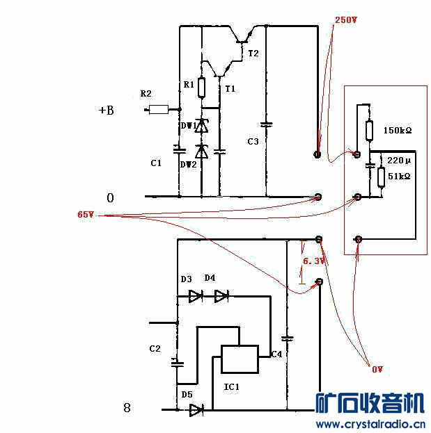

楼主: DJ华仔
搞不定啊!请教老师们
发表于 2019-3-8 09:58:17 | 显示全部楼层
把电源部份移出箱内,看还有没有底噪。如消逝了应屏蔽电源总成。

发表于 2019-3-8 11:47:21 | 显示全部楼层
那只有换管试一试看,也许有效果.因为这个唱头放大器放大倍数高,容易因线路/零件/管子变化整出问题.
发表于 2019-3-8 11:58:39 | 显示全部楼层
最后一个办法就是在机壳的输入引进端处做一个屏蔽罩接地,这个应该能解决问题.以前我修改过电子管收音机收音正常,转换到唱机档位不接唱机,音量开大就有嘲音,手在插口处感应很明显,后加了小屏蔽罩接地,故障消除了,希望你能成功.

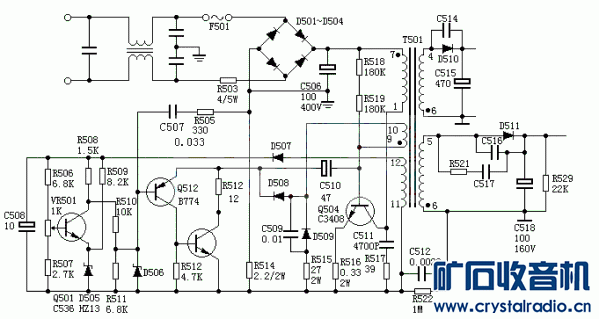

发表于 2019-3-8 19:40:28 | 显示全部楼层
   你把前级电源稳压的k2700管换成三极管看一下吧。具体方法是:找一个日光灯电子镇流器的管(13005)把两只复合一下(单只放大倍数太小)取代调整管、把47k电阻换成10-15k左右230欧电阻取消。试一下看。

发表于 2019-3-8 21:08:26 | 显示全部楼层
必须垫高灯丝电压!
