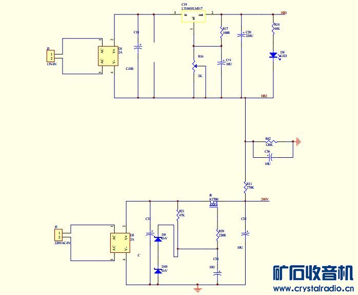

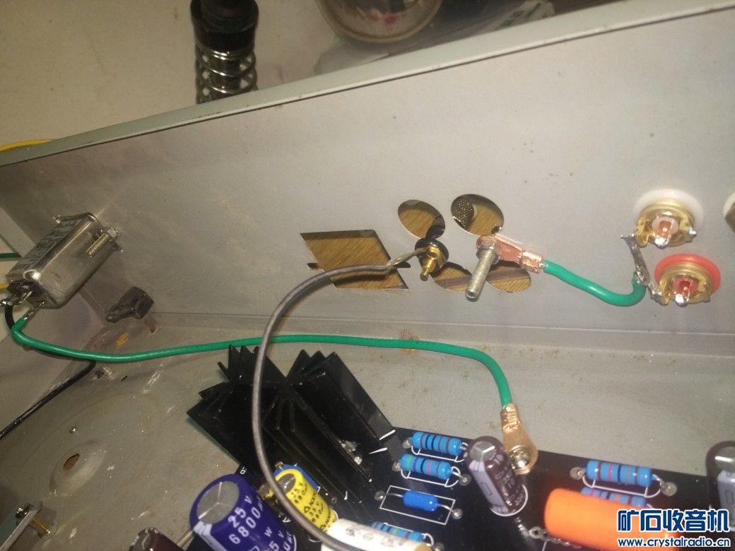

12ax7胆唱放,底噪大,地线不起作用,跟唱机地线接与不接都一样,底噪大,没用。rca输入端子地线接机壳,也与唱放板的地线接在一起,唱机的地线也接在了唱放板的地线。不起作用,全部断开也不起作用,求教老师们怎么处理这现象?

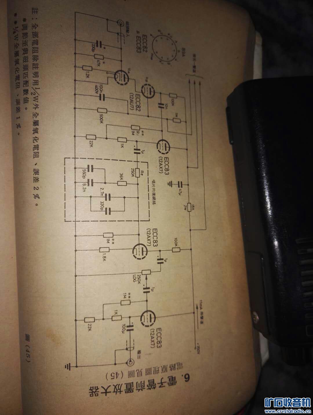

8A,9A,1M电阻大吧,A7加大,后面改小点,我个人意见。

输入信号到栅极,以及各机器(单元)间的连接都需要用屏蔽线。1M栅漏是有些大,250K足矣。

看看红灯711的放唱部分走线分析分析也许对你有帮助

不好意思少发了1张接线图
发表于 2019-3-7 22:51:03 | 显示全部楼层
电路和接地都不合理,唱放接地要求很高
发表于 2019-3-7 23:16:21 | 显示全部楼层
电子管的灯丝和信号输入端接地不好,检查看看。
 楼主| 发表于 2019-3-7 23:35:36 来自手机 | 显示全部楼层
改了后地线起作用不?8A,9A是?还有7A?新手,还不懂,哈哈

火星计划2009 发表于 2019-3-7 22:51
电路和接地都不合理,唱放接地要求很高
成品板,接地都在中间一个点的
 楼主| 发表于 2019-3-7 23:37:38 来自手机 | 显示全部楼层
成品板,接地都在一个点上
发表于 2019-3-8 00:03:32 | 显示全部楼层
DJ华仔 发表于 2019-3-7 23:37
成品板,接地都在一个点上
从给出的电路图看来,电子管是直流电供电的,原设计应该没有问题。首先应该检查滤波的电容,其次是检查信号输入处的接地线
发表于 2019-3-8 01:19:41 | 显示全部楼层
你先扒第一级管,......最后管还有潮音,多数是电源?这个地线是主要问题.
发表于 2019-3-8 07:29:07 | 显示全部楼层
成品板,接地都在中间一个点的
说的是你的输入输出端子不允许接到机壳电源最后一级滤波电容负极和电源牛就近接地
第一级和二,三级那个管,1M那个电阳,我想法调整一下,
