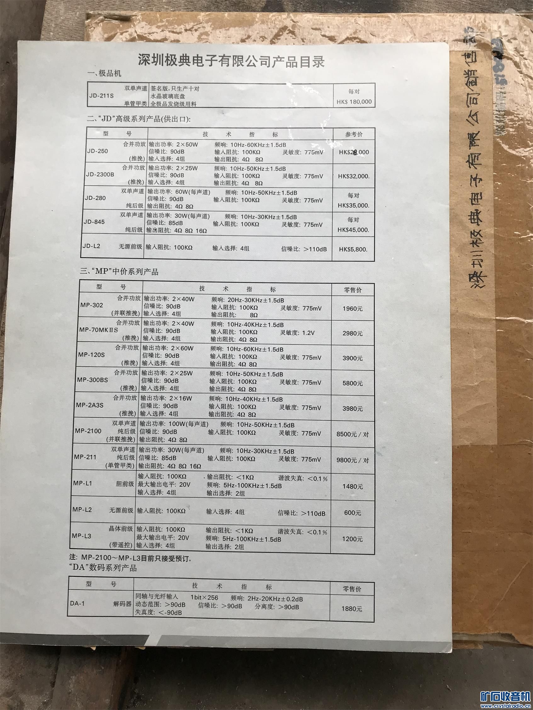

如果你没用过最好不要随便乱说,那是大极典1996年的早期产品 mp302:12AX7(6N4)半只做共阴放大→6N3做长尾倒相→3*6P1+3*6P1超线性推挽,输出25W功率,每个6P1单独自给偏压。输出牛为96*45方牛,电源牛是山西声达200W环牛。

早期产品 mp302? 不是这款机.   我有一些大极典的资料介绍,这会找不到,成品机和套件推挽KT88都买过,给我经常发资料.

那你来说说到底是哪一款机?

JD845SE、JD845PP、JD300BPSE、MPL1S(MKII)、MPL3、MP30B、MP211A、MP2100、MP120S、MP70MKII、MP300BS、VP100、VP110、VP120、VP200、VP300BA、VP300BD、family—1、VAA L1、VAA 70ES、VAA 100ES、VAA 70MKII、VAA 120、VAA 300BA,再加上面的6P1大极典全部型号都在这里了,你说说是哪台机不用输出牛吧(除了前级)

不是大极典厂出的,我查了没有.是另外一厂家出的,那台并联的6P1输出是一声道就120W,机箱看几乎全是6P1
