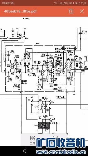

发2张高频头电路图
 楼主| 发表于 2019-3-4 20:06:01 来自手机 | 显示全部楼层
请教下白版,调感哪一联是本振,哪一联是选频

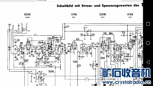

 楼主| 发表于 2019-3-4 20:08:51 来自手机 | 显示全部楼层
完整点的电路

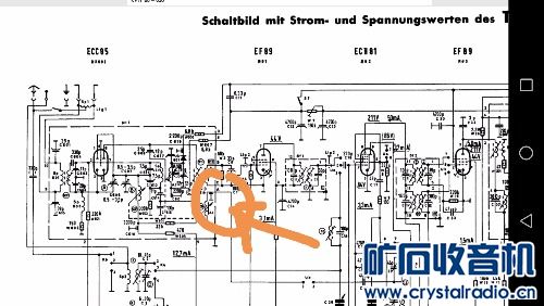

 楼主| 发表于 2019-3-4 20:12:01 来自手机 | 显示全部楼层
我用橙色圈出的调感线圈是本振吗?我用频率计在此测量无频率显示

 楼主| 发表于 2019-3-5 06:28:47 来自手机 | 显示全部楼层
调感线圈有3组,不知道电路原理?有高人讲解下吗?
发表于 2019-3-5 07:36:14 来自手机 | 显示全部楼层
高频部分全部电子管换新试试。有时候是电子管太老了。
 楼主| 发表于 2019-3-5 08:10:36 来自手机 | 显示全部楼层
换过Ecc85,没有用。
