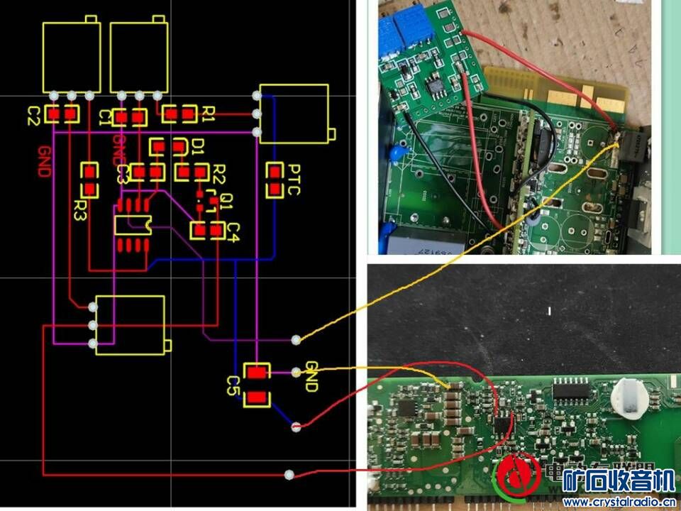

 楼主| 发表于 2019-3-25 11:59:17 | 显示全部楼层
先上传调压调流小板图,供大家学习,图片是借的在此感谢原作者,慢慢更新想玩的老师可以用万能板搭棚试验,到600楼我会发pcb文件,以及所有改造资料

 楼主| 发表于 2019-3-27 07:27:56 | 显示全部楼层
nhbzhjm 发表于 2019-3-1 11:58
谢谢分享,电压电流范围多大呢?期待直播
已经加了调压调流板,电压0-58.5V,电流0-50A,也可以改0-120V 0-25A,到600楼我会公布全部资料

 楼主| 发表于 2019-3-27 07:42:35 | 显示全部楼层
调压调流板已经焊好了,昨晚上已经通电试验了,今天再调试一下就装机了,
 楼主| 发表于 2019-3-27 09:58:23 | 显示全部楼层
继续上图。。。。。.....G2三变压器的电源,用控制板改造比较简单方便,就按照图片上接线就可以调试了,注意一定要把调压调流板焊好再一起上电,不然炸管烧坏后果自负。。。
 楼主| 发表于 2019-3-27 15:51:57 | 显示全部楼层
继续上传控制板接线图供大家一起学习。。。
发表于 2019-3-28 06:32:07 | 显示全部楼层
  谢谢老师指导。我要改成72V的,不用可调的充电器。低压保护就不用去掉了?管子和电容用换吗?
 楼主| 发表于 2019-3-28 10:49:38 来自手机 | 显示全部楼层
老师不敢当我是小白鼠,原机管子是75V的,电容要换,3变可以不动变压器,2变压器要串联变压器才行,还有你改固定的只要按照我的图片先把调压调流板做好就可以了,电阻用3296可调,调好电压以后就用胶固定,期待你的试验报告
