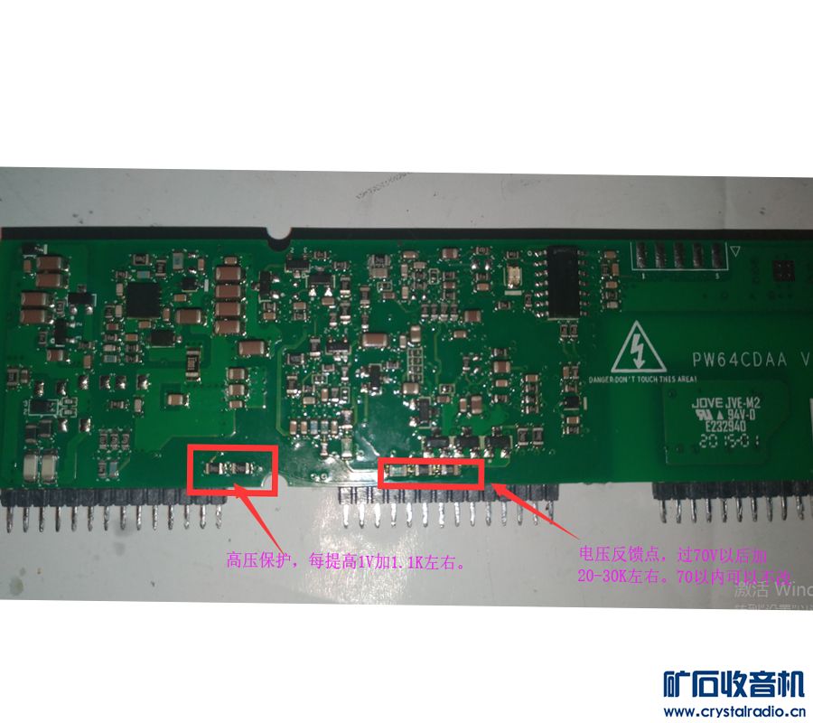

发表于 2019-3-5 20:33:29 | 显示全部楼层
  我有一个3个变压器的G2,一直也没敢动手,因为还没有弄明白。我有个电动车是锂电池60v的,就想做一个定压定流的充电器。需要72v电压去充电。在电动车联盟论坛上看到改高压的。变压器加3圈可以升到120v。我想加一圈,升到72v。现在就是没有看明白那个是高压保护电阻,如果高压保护电阻不取消,电压也升不上去,楼主知道吗。
 楼主| 发表于 2019-3-6 07:36:43 | 显示全部楼层
yuezeminyu 发表于 2019-3-5 20:33
我有一个3个变压器的G2,一直也没敢动手,因为还没有弄明白。我有个电动车是锂电池60v的,就想做一个定压 ...
我来给你上图。。。。。。。。

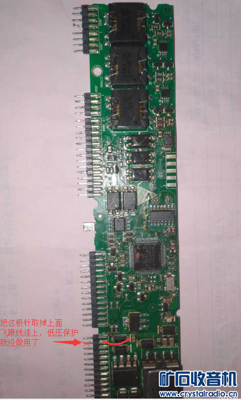

发表于 2019-3-6 16:09:15 | 显示全部楼层
直播改装调电流 是怎么改的? 表是怎么改接的?
 楼主| 发表于 2019-3-6 16:12:17 | 显示全部楼层
调流我是接的运放1脚电阻的下端,电流1-50可调,,,表头供电接在三端稳压器的3脚。按照这个图改
发表于 2019-3-6 17:16:37 | 显示全部楼层
楼主,这个图是3个变压器小板的图吗?
发表于 2019-3-6 18:00:45 | 显示全部楼层
谢谢朋友的指点,我也想改这个电源,再请教一下,低压保护在哪如何改?我想改到3-71V
 楼主| 发表于 2019-3-7 10:33:18 | 显示全部楼层
请看。。。。。。。。。。。。。。。。
