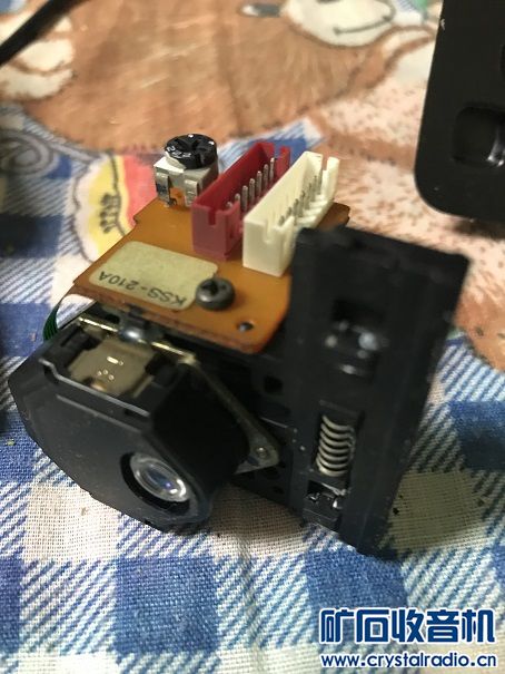

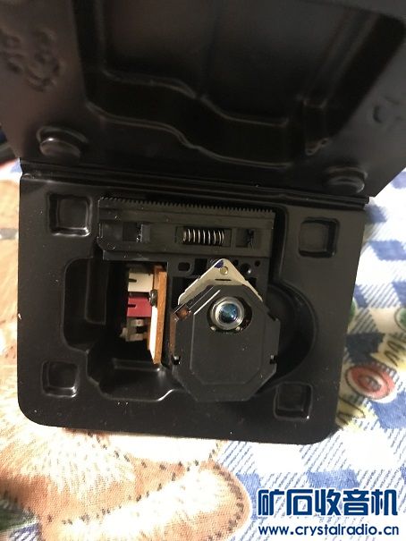

三、CD头维修(3)
购买的激光头终于到货了。换上后,正如有人说的:“满血复活”了。
旧激光头
新激光头
不过,装回的过程却有小小的不顺。机械部分基本没拆,但对位置较敏感。(疑惑中)。

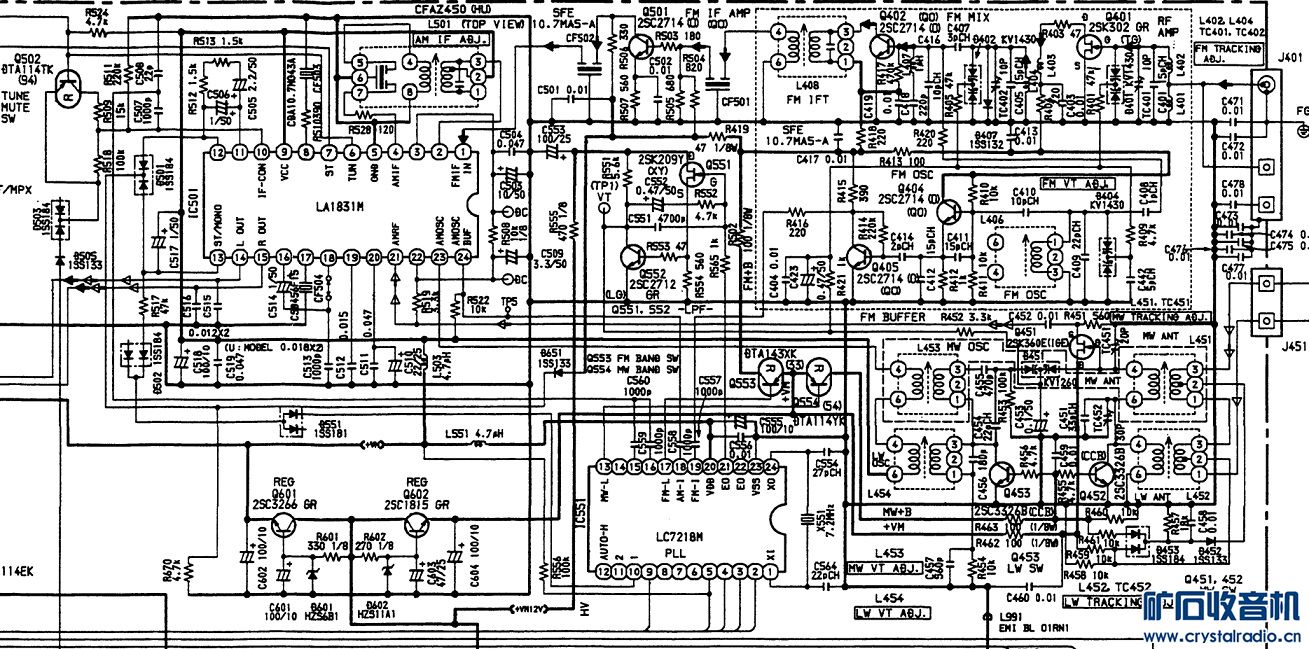

 楼主| 发表于 2019-3-8 11:58:25 | 显示全部楼层
四、收音头维修(2)
感觉开始了痛苦的征程。。。。。。
1. 发现CRB456F15引脚断裂,更换接入后测试LA1831数据
LA1831测试数据,依旧存在问题。 整体功能问题情况不变。

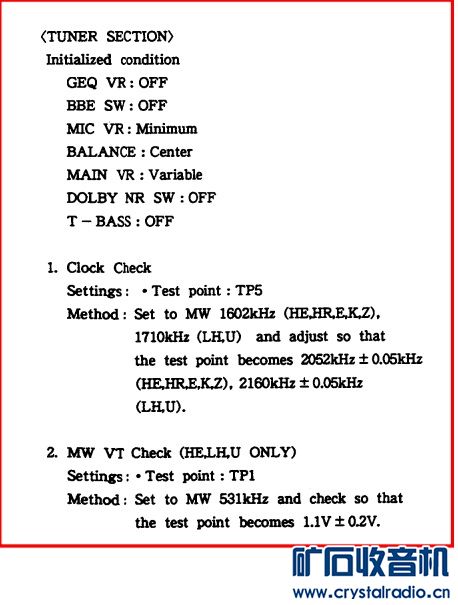

2. 按照Aiwa手册测试要求
(1). (set 1603KHz)tp5: 2000KHz(示波器)(比较接近,但频率稳定性不能达到原设计要求
(2). (set 531KHz)   tp1:1.0V(示波器&万用表)(比较接近)
(3).   (set108MHz) tp1:4.3V (示波器&万用表)(要求:9.4V,差距较大
非常迷茫。。。。
3. 排查12V内部供电。
针对问题  “( set108MHz) tp1:4.3V (示波器&万用表)(要求:9.4V,差距较大)
构思检测思路:
整体电路
居然有板内二级供电电路,晕
好吧,先把9.5V内部供电是否实现,查清楚。
休息了。。。。。。

四、收音头维修(3)
中周我没调过(不敢调,越调越麻烦),也应该没送修过。
只换了晶振(465K的),
1. 前期判断,供电有问题:
5V,12V, 9.5V各回路供电已近检查了,没有大的问题,都在误差之内;
2. 10.7 MHz晶振(PLL用)
10.7MHz 晶振,幅度感觉小了只有Vp-p :5mV,频率基本是对的(20M 虚拟示波器测的,频率稳定性,和相位稳定性都较差,不知道是不是仪器的原因);找了一个10.7M换上,幅度还是一样。 难道本就应该是这么大? 还是La1831 或PLL坏了,换集成块,我不敢想,实在不行再说吧。
3. 回头检查AM可以收到的唯一电台的频率,显示为639KHz, 与正常收音机(包括车载机)对比是一样的。说明AM 调谐没有漂移。但其他中周是否有问题,不好说。
4. 高放是否存在问题? 现在我个人猜测。
5. 电容老化,晕哦,要查死人的。先放一放吧。
 楼主| 发表于 2019-3-15 01:10:58 | 显示全部楼层
四、收音头维修(4)
今日难得有空,继续试试吧。
前几日发帖求助,多谢朋友们的建议。综合朋友的建议,结合我已查过的内容。重新做了处理。
原则由简到难:
(1) 因为是老机器,重点检查和处理了天线的接口。喷“复活剂”,用小镊子缠上镜头纸将接触点经可能清理干净,保证天线确实连接上。
处理后,主观感觉有一点效果,但总体情况依旧。难道又回到老路上了。
(2)幸好看了一篇PPT,是国内一个品牌的音响系统的设计报告,用的正好是la1831和la7128,搞清了各种信号的走向,信号的大小频率。
顿时信心倍增。
先看AM (有一个台可以收到),沿着信号路径进行查看,包括本机振荡。频率都是正确的。(顿时,又满然了)。
(3)索性再按Aiwa给的标准手册,进行检测。上次检测,只是测了数据,没有进行调整。这回破釜沉舟,调吧。中周调乱了就乱了。
(3-1)1602KHZ下,tp5 调到:2056KHz
(3-2)531KHz 下  ,tp1(即变容管们的调谐电压)调到1.10 (原测试值为1.02)
(3-3)108MH下,tp1 调到 9.4 (左右,没有稳定值,估计是PLL在干扰)
   调整后,AM可收的电台数量明显增加。
(3-4)调L501, IP-out测试点450KHz
  AM 收音状况明显改善。
(3-5) 转而试试FM,可以锁住更多的电台,但噪音太大,电台声基本被淹没。大胆第调高频放大的部分的磁芯、电容。这里只能靠主观感觉。
突然,像一扇大门打开了似的,FM 完全正常了。音质非常清晰,立体声也出来了。
连续转了几个FM 台,效果都是非常好。
看来,收音头完全恢复了
