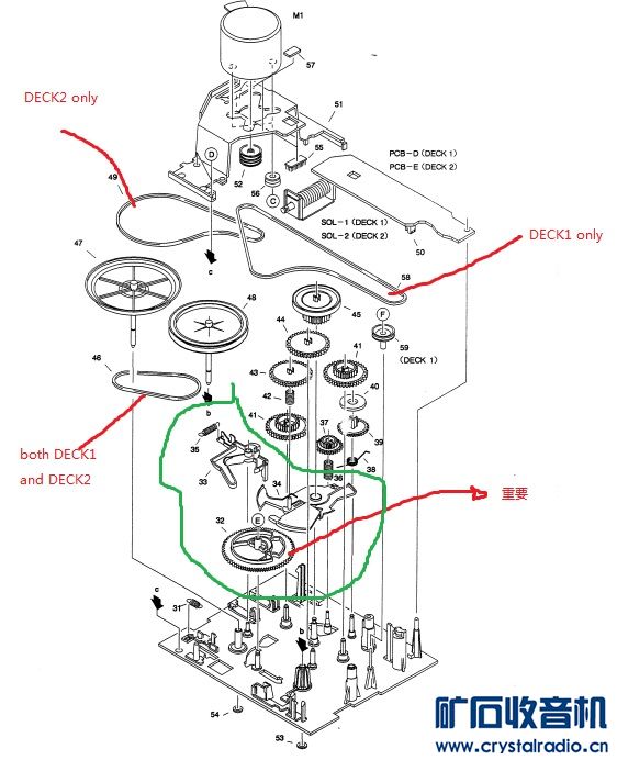

搞到了TAPE机械安装图:(还是不能上 传图片,显示I/o错误,郁闷ing)
(以后补充)
按照TAPE机械安装图的暗示,重新调整,齿轮咬合关系。调整图中 32, 33, 34 组件关系。
调整后故障依旧,奇怪了。。。。)

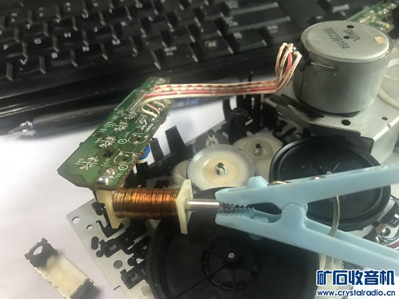

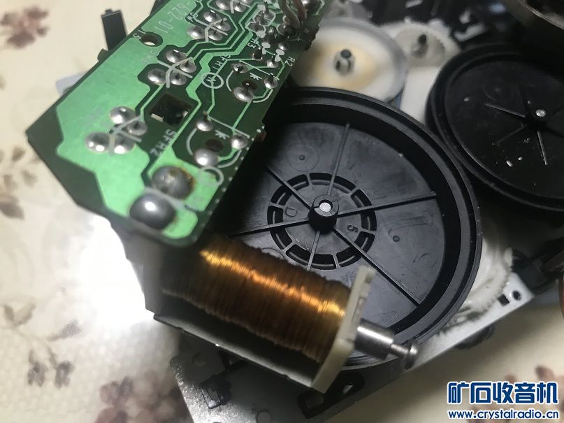

重新检查,发现DECK1和DECK2的SOL ASSY(电磁吸拉总成)的状态完全不一样。正常一边能够轻松吸合,不正常一边基本是锁死的
难道是有意这样设计的?
反复阅读aiwa电路手册,自己判断两边应为一样的设计。
拆下DECK2 的SOL ASSY,测量电阻为无穷大,(对应的DECK1 SOL ASSY电阻为27ohm),判断SOL ASSY绕线断路
手动推杆,需要很大的力量。拆解推杆,发现其与孔洞间的阻尼很大
两者有共同的原因: SOL ASSY吸合动作时间过长,SOL线圈发热,导致其绕线烧毁,并且带来温升,导致SOL的孔洞变形,进而使得推拉杆阻力变大。
查万能的百度,淘宝,还有aiwa电路手册,不能确定SOL ASSY的型号,麻烦。
自己修吧,反正就是一个线圈+金属棒。
拆解线圈,真找到了线圈断点,粗暴地连接上(损失的匝数可以忽略,漆包线本来就是隔离的,呵呵);重新绕回;
将推拉棒进行打磨处理,减小其半径,同时清理,润滑孔洞。使得与正常的SOL 推拉阻力接近。
装回,试机,DECK 2 可以正常走带、快进、快退了。hehe

 楼主| 发表于 2019-3-1 15:06:28 | 显示全部楼层
tape机头
TAPE 机头
TAPE 机头
SOL ASSY 测试阻力
阻力过大
阻力过大
SOL ASSY 拆解
拆解
拆解
SOL ASSY 修复
修复
修复
SOL ASSY 重新组装
重新组装
重新组装

3. SOL 损坏,导致机头不断动作的原因:
当SOL处于吸拉状态,为STOP状态(此时齿轮组定位在STOP状态);当强行进行播放时,机器试图进行运转,但很快又被限定为停止状态。故而会出现反复动作。 这个机芯设计的还是比较巧妙和精致的。佩服佩服。
至此,TAPE功能完全正常了。

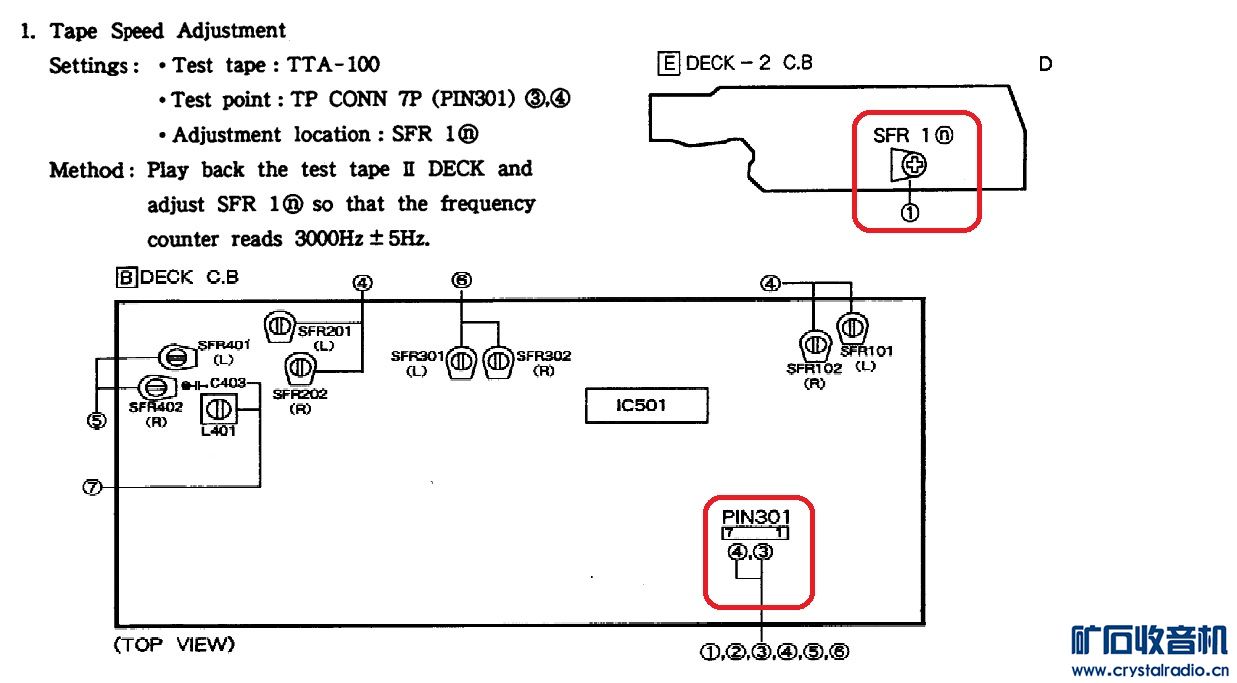

转速调整,磁头调整。
麻烦,调整需要 标准 ”测试带“。 有示波器也无法测,可惜示波器又用不成了
暂停,想对策,,,
也请各位高手指点。。。。,拜托了!

二,TAPE 维修(5)
暴力盲调,主观感觉带速、音质、灵敏度正常了。找了台好的录音机比较的。
暂未装回,还要修CD头。
