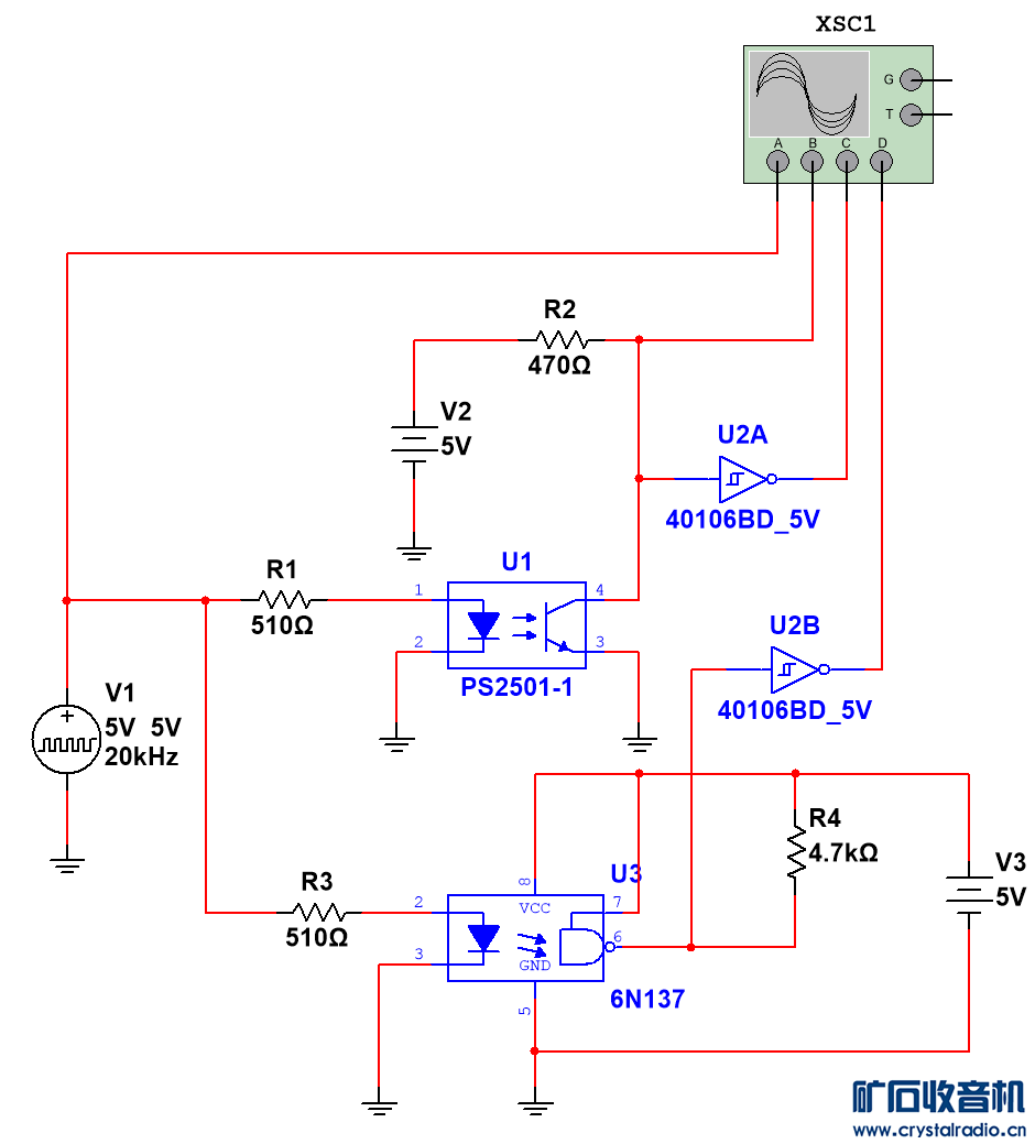

bg1trk 发表于 2019-2-28 12:14
就是用的817,当初做开关电源时买了一大堆,顺手就用上了。
对于哪怕是 20kHZ PWM 信号,817 一类低速光耦也是不行的。
哪怕占空比才 20%(或 80%),误差已经非常大
<20% 或 >80%,压根传不过去了

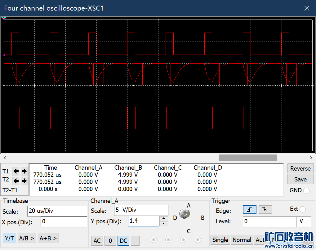

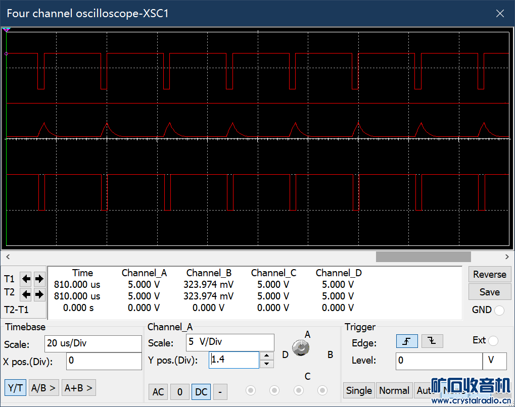

 楼主| 发表于 2019-2-28 15:51:57 | 显示全部楼层
发表于 2019-2-28 16:39:19 | 显示全部楼层
闻太师 发表于 2019-2-28 15:51
最初我用2KHz驱动,转速低时嗡嗡声都很明显。
图片是电子负载的截图,与电源的设置几乎相同,只不过初始转速设成了0。三只8*8的风扇耗电太大,所有设备要是一起启动,能把配的那个小功率开关电源板拉保护了。
电源用的程序,初始占空比设在50%,让两只CPU风扇能顺利启动,程序的大循环里再根据温度改变占空比。风扇启动时能听到明显的嗡嗡声,转起来以后几乎就没声音了。
这个频率太低,回头把频率刷高点,看看光耦的表显如何,817估计够呛。
