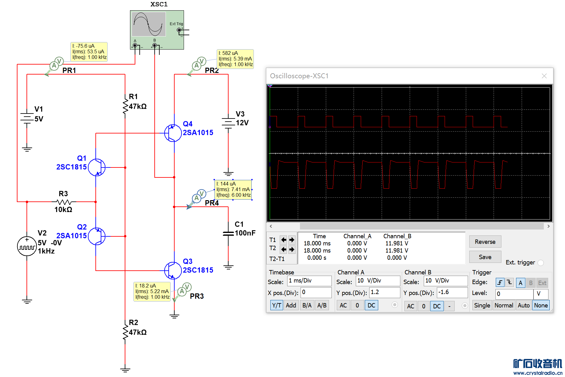

8050、8550,用一对三极管加一级图腾柱驱动试试?

闻太师 发表于 2019-2-28 09:10
我昨天用9014/9015图腾柱仿真了一下,高低电平切换瞬间有同时导通的情况。
上管加一个Rc,限制一下电流,是否可行?
这个问题是不可避免的,所以需要在电平切换的时候加一点延迟,比如用逻辑非电路实现。
对单片机而言可以用更多 IO 实现、软件加延迟,不过这显然不是你想要的。
常见的做法是对图腾柱的演化如下,通过对电阻的选值尽量减小电路自身耗电
同时保持足够强驱动能力(驱动相当于栅容 100n 摸死)

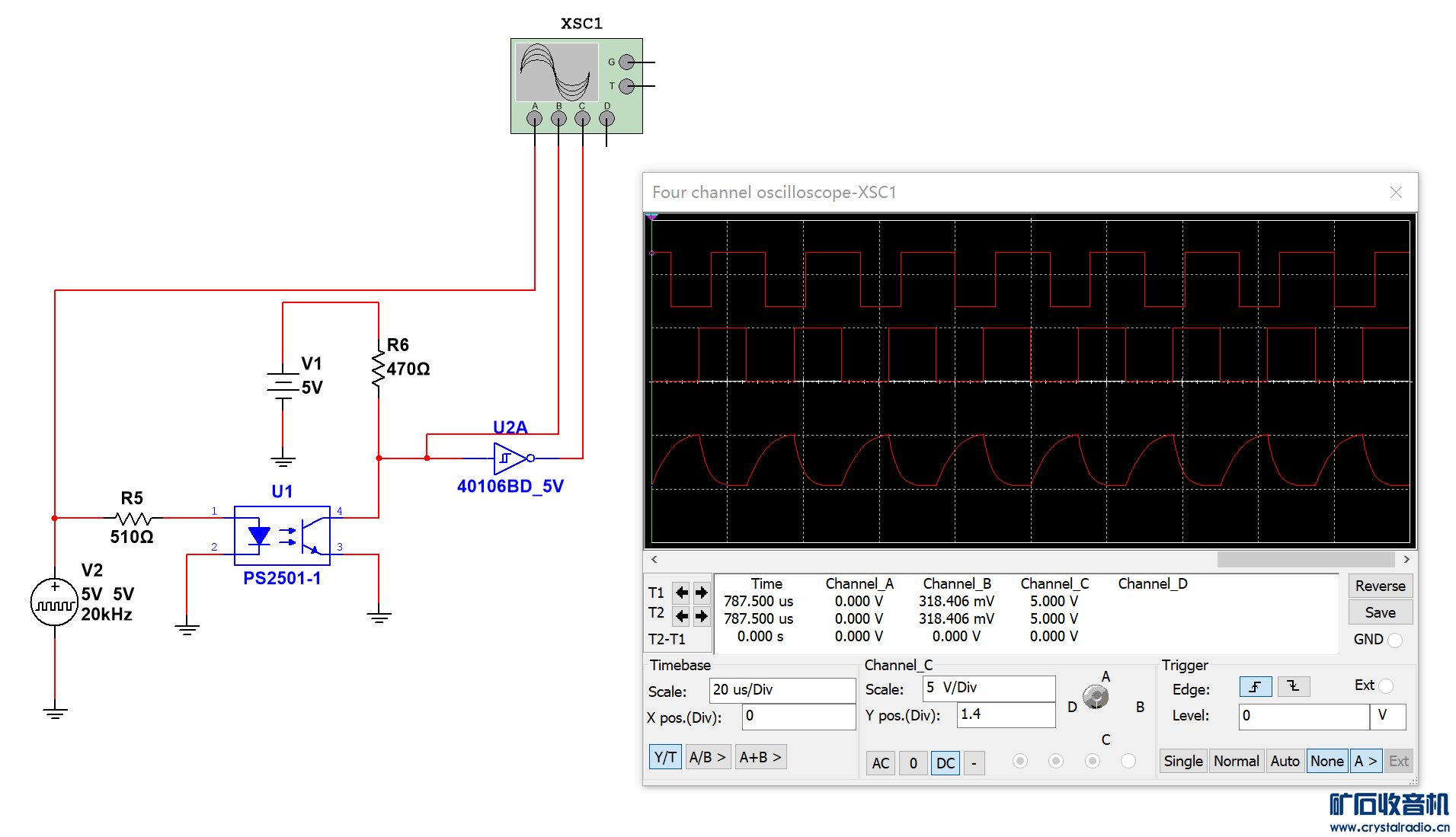

 楼主| 发表于 2019-2-28 11:14:19 | 显示全部楼层

 楼主| 发表于 2019-2-28 11:20:07 | 显示全部楼层
发表于 2019-2-28 12:14:15 | 显示全部楼层
闻太师 发表于 2019-2-28 11:14
有光耦速度不够的因素,您做风扇调速时用的什么光耦?
就是用的817,当初做开关电源时买了一大堆,顺手就用上了。
发表于 2019-2-28 12:37:17 | 显示全部楼层
闻太师 发表于 2019-2-28 11:20
尝试单片机和风扇用不同的电源,以免日后使用AD/DA等功能时受到风扇PWM的干扰,顺便练练手。
那么你的设计是不合理的,我没看到你的波波参数,但你提到 PWM 频率 20kHZ,那么以此为基础分析。
你选择的 PC817,和 TLP521、PS2501 都差不多,属于 tR、tF 在 10us 尺度的低速光耦,你可以自己仿真一下基本传输电路(可以输出加一个施密特整形,这个很多单施密特卖的,比如 74xx1G14)就知道了:
那么现在问题来了,20kHZ 波形,周期是 50us,假设其占空比 20%,说明高电平时间只有 10us...这意味着什么?意味着光耦还没来得及 tR 或 tF 完成,这个波形就过去了....你觉得这样的光耦怎么正确传递你的 PWM 波形?
