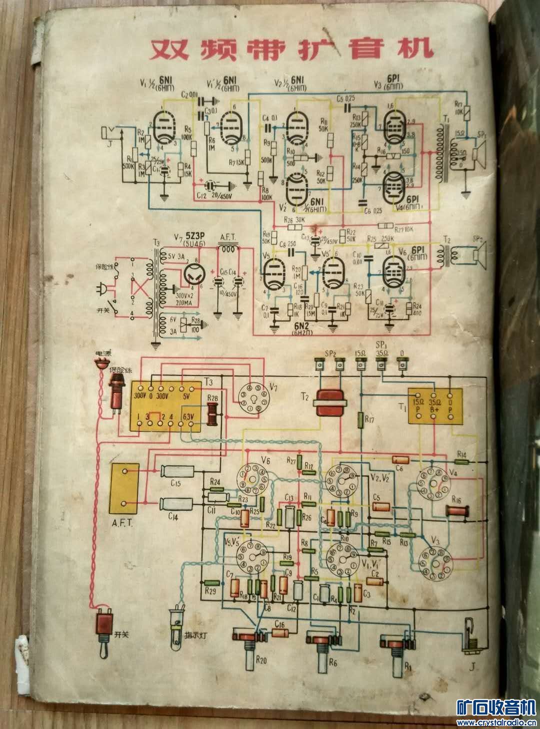

想请教大家帮我看下这个铁芯

不可以,最小6p1双声道不低86*40铁芯 芯宽28MM
我想用86*55有120W做6N2推6P1有变压器数据吗谢谢

上海144电源变压器绕制数据如下,虽然增加叠厚,加粗线径,可以提高功率,但窗口可能容纳不下,另外6P1三极接法输出功率不足1W:

谢谢白版,我现在找到了EI86的Z11拆机片做,6N2推6P1*2是做28*50还是做28*55的好呢能不能直接帮我算个数据,书和质料也都看了些那些工式真的看不懂,初一才上一半就不上了,白老师这本书对初学者会不会有帮助

Z11硅钢片磁通密度可以达到14000高斯,28X40铁芯足够100W了。每伏3.2匝,初级220V0.47mm漆包线绕700匝,6.3V2A1.0mm漆包线绕21匝两组。次级250V150mA,0.28mm漆包线绕820匝,该数据适合晶体管与5Y3桥式整流,如果用晶体管桥式整流CLC滤波,滤波电容100微法,230V即够用。

白老师谢谢 我这是拆机的片子28*40对功率有没有降低这一说

铁芯截面积计算公式为S≥K√P,Z11片磁通密度可取14000高斯,K=1,2.8x4=11.36,实际截面积为11.36x0.9=10.22,其功率可以达到104W。理论上舌宽=叠厚时用线最少,但占空比较小,因此一般取舌宽:叠厚为1:1.5左右,叠厚过大,占空比较大可能绕不下,最大取1:2。如果用28X50,实际截面积12.6,功率150W,供6P3P也够了。次级高压电流取200mA,增加一个5V3A绕组供5U4整流管灯丝。每伏匝数=450000/14000X12.6=2.6匝/V。线径Φ=0.7√I。

28X40铁芯数据次级一个绕组用于晶体管、电子管桥式整流,初级可以加绕62匝为 240V抽头。6.3V可以用0.72mm漆包线绕一组1A的,中心抽头供6N2使用。如果使用28x50硅钢片,初级用0.47mm(均为铜芯直径加漆皮为0.52mm)绕560匝,加绕48匝为240V抽头,次级250VX2,0.31mm漆包线绕2X665匝,适合5U4、5Z3P全波整流CLC滤波。6.3V2A灯丝绕组用1.0mm漆包线绕17匝,5V3A绕组用1.25mm漆包线绕14匝。

你好白老师你说的那个用28*50的6.3V2A的只要一组了吗,不用二组了吗?是不是和这个一样了迷糊了不好意思呀
