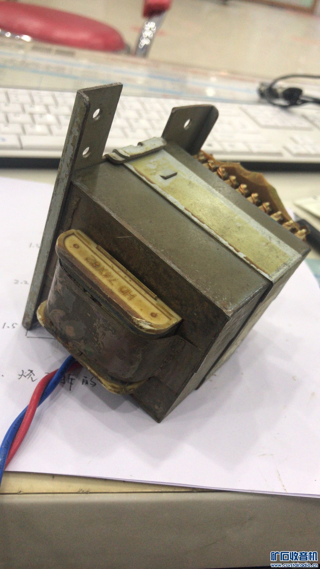

这个铁芯是上海144的电源变压器的,烧了让我拆了,这个铁芯如果重绕做6N2推6P1功率够不够?大揩能有多少W?如果可以那位老师给个数据谢谢
发表于 2019-2-27 17:49:40 | 显示全部楼层
不可以,最小6p1双声道不低86*40铁芯 芯宽28MM
 楼主| 发表于 2019-2-27 18:00:57 | 显示全部楼层
如果用这个变压器拆了应该可以吧,叠厚6CM舌宽2.3的铁芯宽度是7.5的搞不懂这是什么标准的!
发表于 2019-2-27 18:04:23 | 显示全部楼层
听你铁芯23还是小了点
发表于 2019-2-27 18:08:08 | 显示全部楼层
第二个铁芯,这种很多是焊死的,拆不开!
 楼主| 发表于 2019-2-27 18:09:23 | 显示全部楼层
6215289yy 发表于 2019-2-27 18:04
听你铁芯23还是小了点
照做变压器软件算的可以达到97W怎么会不能用呢?
 楼主| 发表于 2019-2-27 18:11:33 | 显示全部楼层
tbdl 发表于 2019-2-27 18:08
第二个铁芯,这种很多是焊死的,拆不开!
没有看到焊的地方,就是没有孔
发表于 2019-2-27 18:12:57 | 显示全部楼层
第二个铁芯,这种很多是焊死的,拆不开!
另找呀,电源变压器大得小不得,特别热天。
 楼主| 发表于 2019-2-27 18:16:57 | 显示全部楼层
环牛到是好找,方牛不怎么好找除非单买铁芯
发表于 2019-2-27 18:20:45 | 显示全部楼层
环牛更好,只是与输出变压器不配型影响美观而已
发表于 2019-2-27 18:22:34 | 显示全部楼层
世军移动数码 发表于 2019-2-27 18:11
没有看到焊的地方,就是没有孔
这种一般是日本组合音响上的,铁芯内侧有两条焊缝,焊接比对插效率高多了!节省成本
发表于 2019-2-27 18:46:57 | 显示全部楼层
铁芯是用大不用小。
发表于 2019-2-27 19:22:54 | 显示全部楼层
        144只是一个6P1,做单端是两个6P1,铁芯小,换大的铁芯吧,这个留着做个输出变压器还可以,费一次事,还是做个宽松的牛比较好。
 楼主| 发表于 2019-2-27 20:31:39 | 显示全部楼层
看来还是找个合适的铁芯绕吧,不想买成品还是自己学着绕个吧。
发表于 2019-2-28 10:05:59 | 显示全部楼层
6P1 三极管接法的话,铁芯足够啦。
