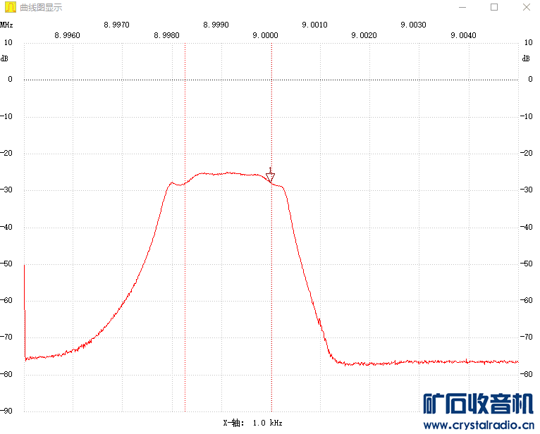

 楼主| 发表于 2019-6-18 11:02:42 | 显示全部楼层
自制晶体滤波器的幅频特性曲线

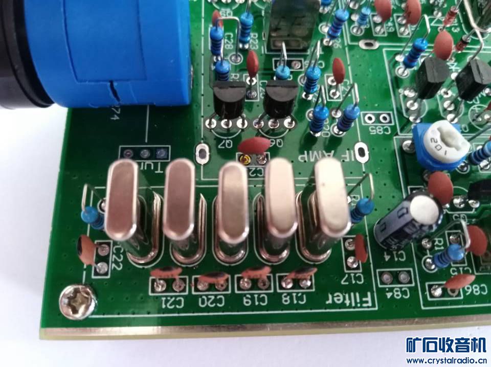

发表于 2019-10-13 21:28:10 | 显示全部楼层
试装了楼主的蜗牛套件,效果不错,基本上不漂频。

发表于 2020-4-19 18:00:12 | 显示全部楼层
楼主的套件已收到,怎么没有绕制数据?
 楼主| 发表于 2020-5-22 21:58:51 | 显示全部楼层
aozhuoda 发表于 2020-4-19 18:00
楼主的套件已收到,怎么没有绕制数据?
呵呵  刚看到老帖子  我已给您旺旺上传了数据,望其他朋友不要误会,我出手的东西都是负责到底的,而且用料都是最好的料
