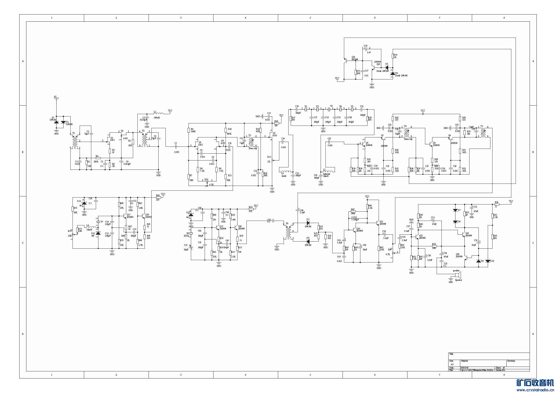

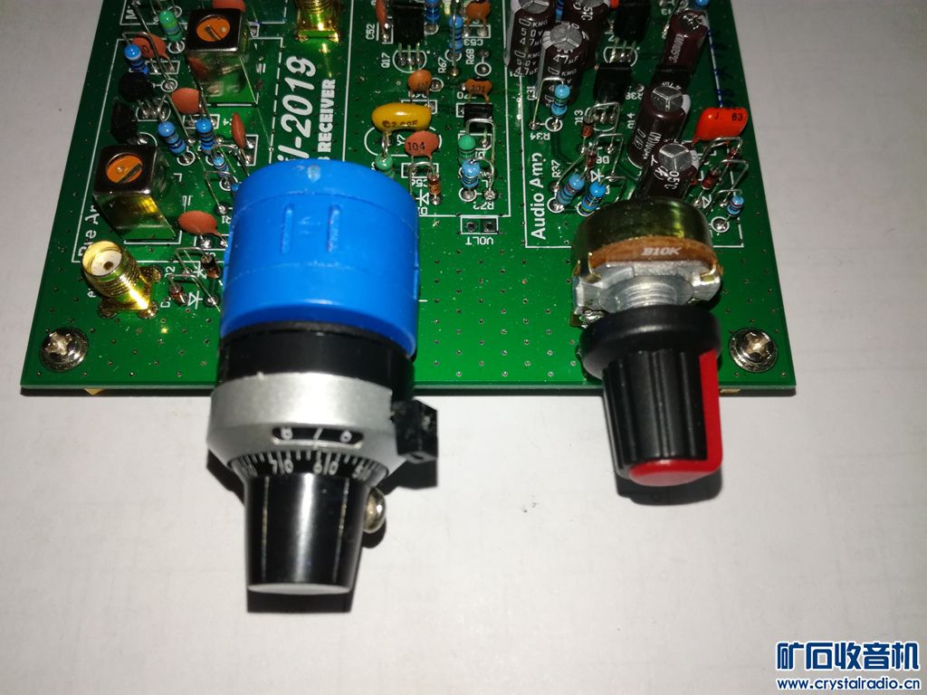

闲来无事,想起当年效果不错的分立件机器,于是参考一些经典电路着手制作了一款单边带收信机,由于电路设计为全分立元件(这年头大家又爱上单个的晶体管了,集成电路都吃腻歪了 ),制作比较缓慢,所以起名“蜗牛牌”,这个“蜗牛牌”电路调试好的话,那个效果真是杠杠的
1,蜗牛牌收信机接收频率为7.008MHz~7.058MHz(业余40米段);
2,整机本振是采用2MHz陶瓷晶振的压控振荡器,所以频率相当稳定;
3,晶体滤波3dB带宽为2.4KHz,晶体滤波器为科恩结构;
4,接收前端为共源共栅高放设计;
5,混频为结型场效应单平衡电路;
6,中放为两级共射共基电路;
7,解调电路为二极管单平衡电路;
8,然后为前级低放电路;
9,功放为倒相推挽无变压器电路;
10,整机静态电流为35mA左右,采用直流12v-13v电压供电;
11,整机采用了5只场效应管和15只三极管。
补充:由于是压控振荡,所以频率指示完全可以接一个机械指针电压表头来表示频率。
电路草图在下面的附件里。
总结:分立元件制作过程可以学到更多经典电路的理论知识,自己动手做一下就知道很多原来不懂的知识是怎么回事了。书本是死东西,实践是真知识。

 楼主| 发表于 2019-2-24 22:14:33 | 显示全部楼层
看世界的我 发表于 2019-2-24 21:37
这是个大工程,调试麻烦不,效果怎么样,上个视频看看
这是个一次变频超外差接收电路,工程倒是不算大,但是由于是分立电路,所以每一块都得把握好了,这样的话调试步骤就会比集成电路的多一些,不过懂的道理的话,调试起来也是不难了。
效果呢,我正月在山西大同下午5点到6点这个时间段,地点三层阳台(六层式楼房),随便接了根导线并把导线一端搭接在晾衣架的铝杆上,导体加起来长度在6米左右,收听到广东、江西、河南、山东、山西等地的边带话通联,其中河南郑州的一个台说是200瓦,当时这个台真是震耳欲聋。至于等幅报,收听起来也就更容易了。我想如果有个好天线,谐振效果上去的话,接收效果会更好,当然短波玩的就是个天线和环境。

发表于 2019-2-25 06:29:21 | 显示全部楼层
楼主的电路:
