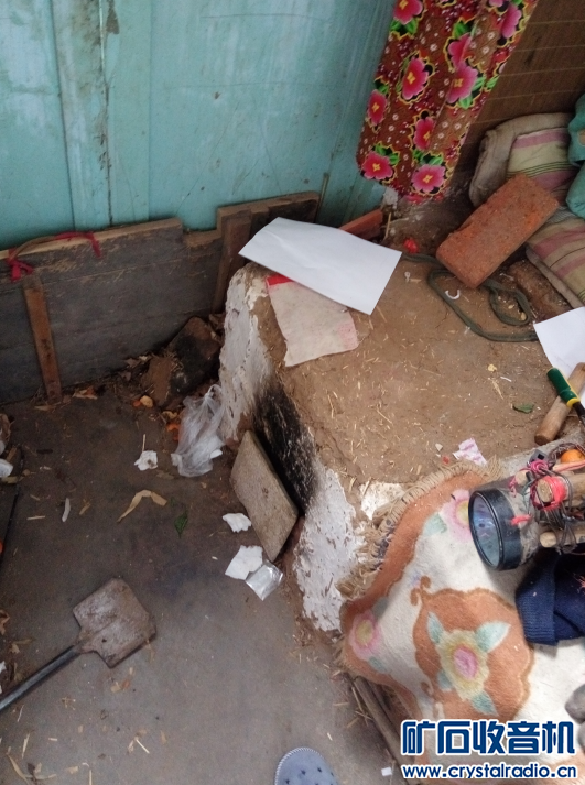

yjmwxwx 发表于 2019-2-22 23:15
谢谢提醒,村里一个发小就是在家烧死的。我屋里就这个环境,屋子另一边更乱,这么容易着火还要烧炕,收拾 ...
看楼主好学而且得法,墙上那TRIZ也有研究,所做的工作也应该是技术活,收入应该可以,年轻有为,但在这个不好的习惯上迟早会摔跟头。不如趁早改变一下,置些搁架柜子,整理好物品,整洁的屋子,心情也好,或许有女孩子能看到希望…

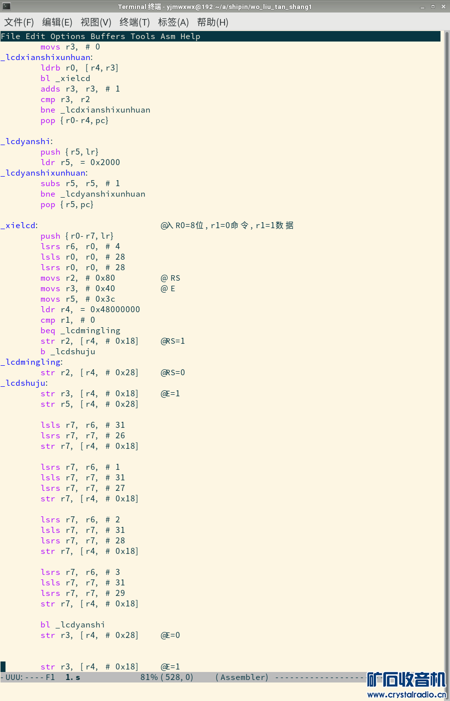

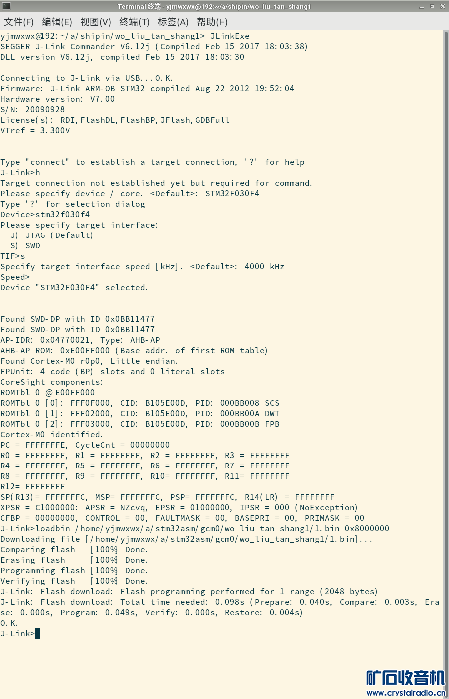

 楼主| 发表于 2019-2-22 10:14:39 | 显示全部楼层
程序代码发不上来只能截图了
程序编译方法
程序下载方法

 楼主| 发表于 2019-2-22 23:15:34 | 显示全部楼层
北极兵 发表于 2019-2-22 22:49
把窝收拾收拾作品能上档次,烙铁意外掉落就只能唱《一无所有》了。
谢谢提醒,村里一个发小就是在家烧死的。我屋里就这个环境,屋子另一边更乱,这么容易着火还要烧炕,收拾没几天又乱了,从小没养成好习惯,长大了比较难改。

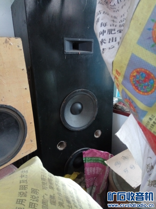

 楼主| 发表于 2019-2-23 00:09:53 | 显示全部楼层
北极兵 发表于 2019-2-22 23:35
看楼主好学而且得法,墙上那TRIZ也有研究,所做的工作也应该是技术活,收入应该可以,年轻有为,但在这 ...
没什么收入,每年也就干点家里的农活,完全废物一个。
自学过不少东西但是很多都只是知道有这个东西,没去认真学,就写程序由于练习多勉强能到入门水平,其他的都不行。
我自从搬家因为屋子不适合居住折腾过很多次,这房子设计不合理,冬冷夏热,光盘炕这几年也有六次,真是折腾的累了,自己不会泥瓦匠,房子该有墙壁的地方没有,该南窗大北窗小,而我这屋子正相反,冬天最冷时候拿不出手,夏天最热时候不敢动。 我这屋里还放了一些农具和粮食,每天还要出去弄点杂草树叶什么回来烧。
屋子比较窄才2米,也想弄个架子但是要有车去买板材什么的,由于没买材料所以一直没做,主要还是在家久了比较内向不知道怎么和别人开口,于是就凑合而没有行动。
没在家蹲之前我说干什么就干什么,要出去买东西也马上骑摩托出去买,后来蹲在家里把这能力失去了。
17岁时候想做个大音箱马上让朋友骑三轮摩托去和我买板材,现在蹲久了一个朋友也没了。
以前自己做的音箱也在杂物堆里面了
